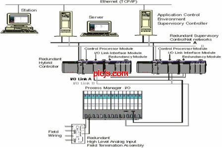

  PKS(Process Knowledge System) 是过程知识系统的简称。PKS控制系统是 Honeywell在2002年6月推出的新的中型控制系统。它集合了Plantscape系统组态方便的特点,又集合了TPS控制系统硬件上的优点而推出的一款全新的DCS控制系统。我公司聚酯装置的PKS系统结构如图1所示。
  ·网络结构:
  1)以太网(TCP/IP)
  传输速率为:100M/10M波特率;
  网络节点:server,station,priter(switch,hub)等;
  传输介质:双绞线:接头(为RF45,网卡),距离为100m以内;
  2) SCN(Supervisory Controlnet)监控层
  传输速度:5M波特率;
  网络节点:CPM,及其他通讯摸件(如PCIC);
  传输介质:同轴电缆;网络终端需加75Ω电阻;
  传输协议:IEEE8023,令牌方式;
  3) I/O Controlnet
  传输速度:5M波特率;
  网络节点:PMIO(输入输出卡件)、SIM等;
  传输协议:IEEE8023,令牌方式;
  ·系统特点:
  (1)冗余配置
  [1>服务器冗余:PKS过程系统的服务器可以冗余配置,以提供更高等级的可靠性。采用一对配置相同的服务器,以主/从结构方式相互支持。当主服务器出现故障时,从服务器采集数据,并为操作站提供数据服务。主服务器通过冗余网络传送数据库中的所有数据处理信息到从服务器,使得主从服务器之间同步。
  [2>现场处理器(CPM)冗余配置:通过光纤连接冗余模块RM(redundant module)来实现冗余通讯。可在500ms内自动切换。
  [3>网络通讯冗余配置:以太网可冗余配置,即,LINKA、LINKB;SCN、I/O Controlnet可以冗余配置。
  [4>对于PKS系统,IOP可以冗余(即输入输出卡件可以冗余)

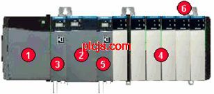

  (2)混合控制器:CPM
  如图2所示,混合控制器有机架、电源、控制处理模件(CPM)、controlnet接口、冗余模件和输入输出模件组成。还可以包括一个可选的电池扩充模件。机架由5种规格-4槽,7槽,10槽,13槽,17槽等。所有的模件都可以带电插拔。控制处理器模件是双宽度的,占用两个机架槽位。处理器是100MHZ的PowerPC 603E,带有8M字节的EDAC内存。CPM支持非冗余或冗余配置两种方式。4M字节带奇偶校练的内存。
