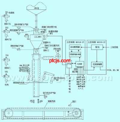

   此包装系统总体运用机电一体化技术。可编程控制器(PLC)和称重指示控制仪F701组成测控系统来完成切片的称量、计量、包装的生产工艺过程。该系统以PLC为控制中心,配以称重指示控制仪、气动执行机构、电动执行机构、自动控制部件和机械装置,实现切片的动态在线称重计量和包装工作。系统总统框图如图1。

   包装机的控制部件由两部分组成。
   (1)盘装部分:由主控柜、副控柜和两个现场操作盒组成。主控柜内主要有PLC和称重指示控制仪F701以及码盘设定器、袋计数器等。副控柜主要为交流接触器和热继电器,分别控制M1风机电机、M2提升机构电机、M4传送机构电机,其中提升机构由于有升有降,所以用了两个接触器。现场操作盒AR1用于料口升降控制,AR2用于传送控制。
   (2)现场部分:
   3个电机M1、M2、M3;
   4个两位五通电磁阀配合气缸分别控制投料门1(电磁阀YV1)、投料门2(电磁阀YV2、)排料门(电磁阀YV4)和袋口夹松开(电磁阀YV5);
   6个限位开关,SQ1为投料门关位置,SQ3为排料门关位置,SQ4、SQ5、SQ6、SQ7分别对应装袋提升机构的料口上位、下位、上限、下限;
   3个称重传感器BP1、BP2、BP3;
   1个光电开关SQ11用于检测料包到传送链板尽头。
   主要的机械装置有称量料斗、板式输送机、装袋机构、控制门、排料门等。由于切片是粒状的均匀颗粒,同粉状物料相比流动性好且不粘附,所以靠自重来落料即可,料斗也不用做特殊操作。其中控制门采用的是双闸门,控制门1和2全开时为快投料,控制门2关闭1开启时为慢投料。
   图1系统总体框图
