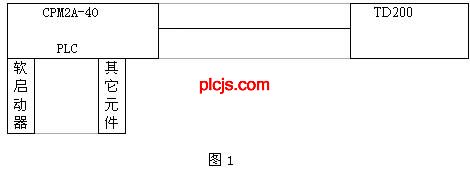

摘 要:通过讲述PLC控制系统在玻璃洗涤设备改造中的成功应用,概述了改造此类该设备的特点,介绍了控制系统总体方案,硬件构成及PLC程序设计的功能特点

意大利产的燕华玻璃洗涤设备(1999年产)是一类较简单的玻璃洗涤设备。设备中大多是直接采用电气控制系统,控制原理落后,经过多年的运用我们发现它主要存在以下问题:
1、控制简单,无法将许多重要参数引入控制,靠人为方式进行产品保障,产品性能无法保障。
2、风干风机采用星、三角型启动,电机启动电流大,能耗高。
针对其存在的问题,我们决定采用PLC和软启动器对其进行控制。其优点如下:
1、在洗涤机上增加高度参数,使用阻式高度测量仪,将高度传回PLC,PLC可针对不同的产品进行高度调节,以达到能更彻底洗涤的目的。
2、水温、风量是保证玻璃洗涤质量的重用参数。将洗涤机的水温度传回PLC,当达到一定的水温和风量才允许玻璃送入洗涤仓,有效地保障了洗涤能力。
3、使用电磁阀控制循环水和去离子水,根据生产自动调节,有效地节约了水的消耗。
4、将故障信号传入PLC,出现故障时,查找方便,有效地保障生产。
5、使用西门子软启动器。
3系统构成
该自动控制系统如图1所示,采用西门子公司的 S7-100 PLC系统;该系统是具有高速、高效、高可靠、一体型CPU的PLC系统,界面采用西门子公司的TD200屏显。
主要设备选型
1 PLC---西门子S7-200
CPU CPU224 (自带14点数字输入,10点数字输出)
AI模块 EM231 4入模拟量输入
数字量模块:EM223 8点数字量输入 8点数字量输出
2 人机界面
西门子---TD200
3软启动器
西门子SIKOSTART 3RW22电动机软启动器 50KW
4结束语:
该系统于2004年6月投入运行后,设备运行稳定可靠,且在达到设备最高产量时,也能够满足多种牌号产品的质量要求,大大提高了生产效率,得到了良好的效果。
