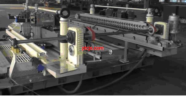

  图1 数控玻璃圆角机

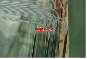

  图2 玻璃圆角
  1 引言
  圆角机数控系统应用于玻璃加工生产线上,将生产线上在线运行的玻璃的四个直角磨成圆角。按照设定半径将玻璃四角磨成90度的圆弧,圆弧与直线过渡平滑,圆弧半径误差±0.5mm。磨削在玻璃运行过程中进行。机械结构由台达伺服系统配合滚珠丝杆导轨传动驱动,整机图片参见图1。加工样品图片参见图2。

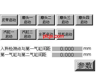

  (1)皮带/砂轮控制。在此画面下启动皮带,砂轮,水泵,风机。"入料检测点与第一气缸间距"决定了从入料检测点检测到玻璃进来往前运行多少距离后第一气缸动作,"第一气缸与第二气缸间距"决定了从第一气缸动作到玻璃往前运行多少距离后第二气缸动作,参见图3。
  图3皮带/砂轮控制

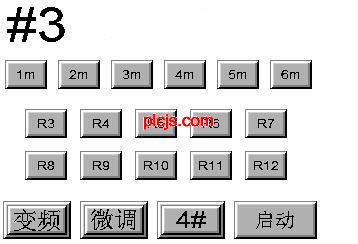

  (2)速度/半径选择。在此画面下选择皮带运行速度和倒圆角时圆角半径。选择后系统会自动读取相应的待机位置参数。程序运行过程中如果提升皮带速度,请复位后重新启动程序,并重新选择圆角半径,参见图4。
  图4速度/半径选择

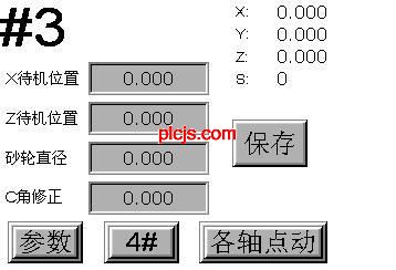

  (3)微调。此画面下"待机位置"显示相应的"皮带速度"和"圆角半径"下XZ轴的位置,待机时Y轴处于原点位置。当加工效果有偏差时,可在此画面对待机位置进行微调,调整后需要数据保存。每次开机时系统自动根据相应的"皮带速度"和"圆角半径"读取相应的待机位置,参见图5。
  图5微调

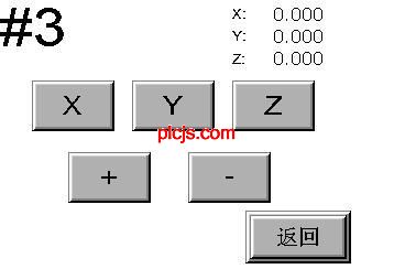

  (4)各轴点动。在程序未自动运行时,可在此画面下选择各轴进行点动。也可选中轴向后由手摇轮控制确定待机位置,参见图6。
  图6  各轴点动

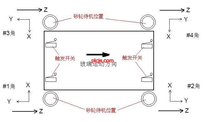

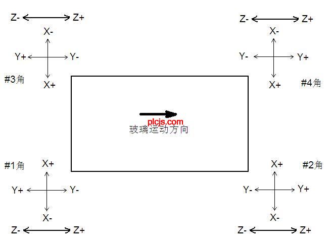

  轴向定义。该设备工作原理是每个角利用Z轴带动一个XY工作台跟随玻璃前进,使XY工作台与玻璃之间保持相对静止,XY轴带动砂轮运行标准圆弧或直线即可加工出所需要的倒角。四个角XYZ轴均由伺服控制,参见图7。
  图7圆角加工轴向定义
  2.3数控方案设计
  玻璃每个角各有一台三轴数控系统带动三个伺服轴(XYZ),带动玻璃前进的传送皮带末端装有编码器将玻璃前进的速度反馈到数控系统,将四个角的砂轮调整到与触发开关相应的合适的位置,玻璃向前运行时#2、#4角碰到触发开关/#1、#3角离开触发开关即令Z轴带动XY轴与玻璃同步向前运行,此时XY轴与玻璃相对静止,令XY轴走设定半径的圆形轨迹即加工完成,参见图8。
  图8 三轴数控运动控制
