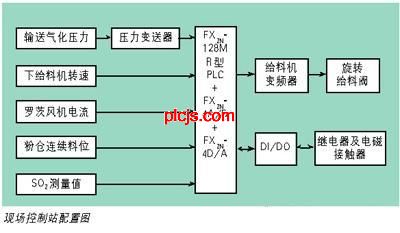

  整个控制系统由一台中控室内的监控计算机(操作员/工程师站)、一台现场控制站 FX2N型PLC-128MR、并配以4个 FX2N-4A/D数据采集模块、一个 FX2N-4D/A模拟数据输出模块和4台变频给粉装置组成。监控计算机主要负责实时监控烟气监测系统检测的SO2参数值和对系统进行操作和故障监测,现场控制站根据SO2含量对送粉量进行自动或手动操作,并与上位机采用RS-485进行实时通信。
  现场控制站配置见附图。
1. FX2N-128MR现场控制站
   FX2N-128MR现场控制站是整个控制系统的核心,其运算处理速度:基本指令0.08μs/指令,应用指令1.52~100μs/指令,输入输出总点数256点,最大存储容量16k步,内置存储器容量8k步,顺控指令27条,步进梯形图指令2条,应用指令128种,298个。 FX2N-4A/D数据采集模块:接受4~20mA电流信号转换成数字信号输送给PLC。 FX2N-4D/A模拟数据输出模块:将PLC发出的控制量数值转化为4~20mA电流信号输入到变频器控制旋转给料阀。
