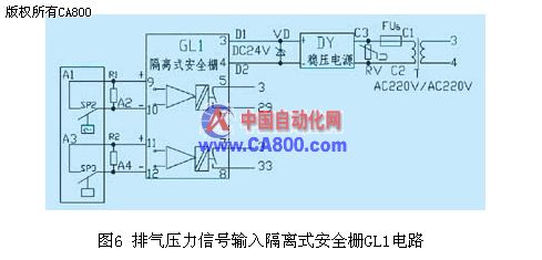

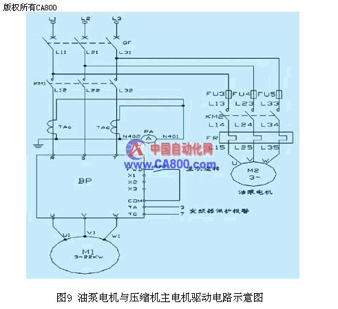

(1)润滑油压力信号输入电路(见图6),由压力控制器SP2(控制油压)输出一开关量,由A1、A2接线端子接入隔离式安全栅GL1的输入端9、10脚,由隔离式安全栅GL1的输出端5、6脚输出给工艺故障报警电路的3、29端,当润滑油压力低于整定值时,由故障报警电路输出停机命令给工艺故障综合中间继电器KA6(见图5)使中间继电器KA1(见图4)断开,变频器的FWD和COM输入端无运转信号输入(见图9),使变频器停止工作,乙炔压缩机停止运行。

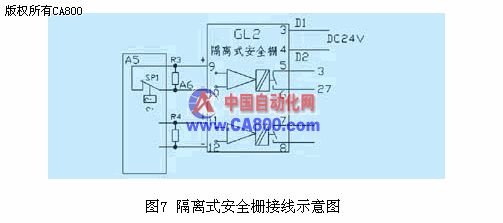

(2)排气压力信号输入电路(见图6),由电接点氨压表SP3(控制排气压力)输出一开关量,由A3、A4接线端子接入隔离式安全栅GL1的输入端11、12脚,由隔离式安全栅GL1的输出端7、8脚输出给工艺故障报警电路的3、33端,当排气压力高于整定值时,由工艺故障报警电路输出停机命令给工艺故障综合中间继电器KA6(见图5)使中间继电器KA1(见图4)断开,变频器的FWD和COM输入端无运转信号输入(见图9),使变频器停止工作,乙炔压缩机停止运行。 (3)进气压力信号输入电路(见图7),由电接点氨压表SP1(控制进气压力)输出一开关量,由A5、A6接线端子接入隔离式安全栅GL2的输入端9、10脚,由隔离式安全栅GL2的输出端5、6脚输出给工艺故障报警电路的3、27端,当进气压力低于整定值时,由工艺故障报警电路输出停机命令给工艺故障综合中间继电器KA6(见图5)使中间继电器KA1(见图4)断开,变频器的FWD和COM输入端无运转信号输入(见图9),使变频器停止工作,乙炔压缩机停止运行。

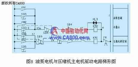

3.3 电源电路 电源电路(见图6)由隔离变压器、压敏电阻RV、熔断器FU、开关式稳压电源DY和稳压二极管VD组成,电源电路输出+24V电压,供给压力信号输入电路中的安全式隔离栅GL1和GL2,作为安全式隔离栅GL1和GL2的工作电源。 3.4 油泵电机驱动电路 油泵电机驱动电路(见图8),由启动按钮SB3、停止按钮SB4、热继电器FR的常闭辅助触点2、4端子及交流接触器KM2线圈组成,控制油泵电机的启停。当油泵电机过载时,热继电器FR动作,油泵电机M2停止运转(见图9)。
3.5 压缩机主电机驱动电路 压缩机主电机驱动(见图8),电路由启动按钮SB5、停止按钮SB6、交流接触器KM2的常开辅助触点21、23端子、工艺故障综合中间继电器KA6的常闭辅助触点23、25端子、热继电器FR的常闭辅助触点2、4端子及中间继电器KA1线圈组成,控制压缩机主电机M1的启停(见图9)。只有当油泵电机M2启动且油压建立后,压缩机主电机M1才允许启动,运行中若出现工艺故障或油泵电机M2过载,均能使压缩机主电机M1停止运行。 4 结束语 变频乙炔压缩机可以根据所需用,通过手动或者编程控制实现排气量的连续变化或分级输出,组合出多种方式(主要有50%、60%、70%、80%、90%、100%六档),根据实验测得频率给定值与排气量近乎成正比关系。从而实现了一台代替多台压缩机的作用,满足不同工况下的应用需求,节约成本,提高了效益。同时还具有很好的性价比、操作方便、转速稳定性好、调速范围广等优点,因此变频调速方式拥有广阔的发展前景。 PLC和变频调速在乙炔压缩机上的应用,解决了乙炔气灌装时存在的安全隐患,编程控制会自动检测乙炔气的压力和温度,当达到设定指标时,机器自动降低灌气量,施行安全灌气,一旦乙炔气温度超限,机器会自动报警停机,使充气的安全性大大提高。 |
