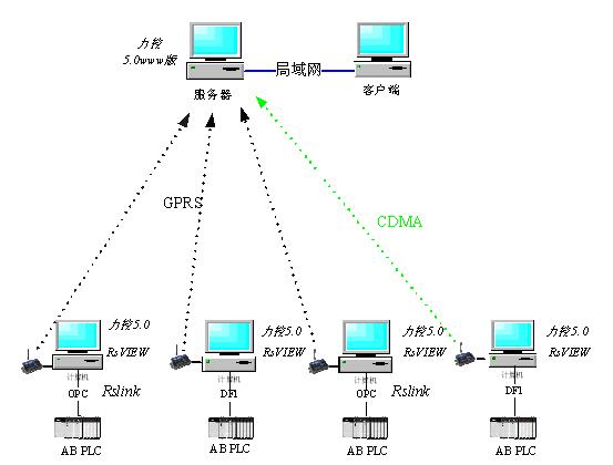

引言】该采气厂位于陕蒙交界,属沙漠地带,全厂共有近20个采气分站,250多口气井,分布区域足有两千平方公里。 该项目的主要工作将新建气田生产基础数据的采集、录取、归类、存挡、建立数据库,并在生产调度中心的服务器上安装生产管理系统软件(WEB版),在全厂范围共享系统的资源,实现生产指挥与管理的信息化、现代化。 各分站条件不一,有的能接入因特网,有的根本没有网络。各分站已有独立的自动监控系统,但厂部无法及时掌握各分站情况,结合实际情况,本系统采用GPRS/CDMA无线传输方式来把分站数据传到厂部。一期工程采集4个远程分站的数据。 1、 整体结构 整个系统由远程集气站数据采集系统和中心站服务器系统组成,见如下的结构图: 系统结构图 2、远程集气站 各集气站都有一套AB监控系统,下位PLC为SLC500系列PLC,上位监控软件为RSVIEW32。PLC和RSVIEW32通讯有的是通过Rslink采用OPC方式,有的是直接采用DF1协议。 集气站机器上还安装了一套计量软件,提供DDE接口。 我们在各集气站机器上都装了一套力控5.0通用版软件。通过OPC方式采集RSVIEW32中的数据,通过DDE方式采集计量软件中的数据。 每台机器上通过串口连接了GPRS无线通讯模块(个别GPRS没有服务的地方用到了CDMA模块),无线模块通过GPRS/CDMA方式把数据传送到厂部的数据服务中心。 3、厂部中心站 厂部服务中心安装了一套三维力控的PCAuto5.0网络版软件,负责接收各远程子站的数据,并实时显示、查询历史报表和报警、通过B/S方式把数据传到英特网上上。分公司领导通过IE可以浏览数据。另外在厂部还配了一台客户端,客户端上看到的数据和画面与服务器上完全一致,并能保持同步更新。 服务器上的力控软件提供ODBC数据库接口,供局域网内的MAPGIS地理信息软件访问力控数据库中的数据。 |
