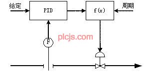

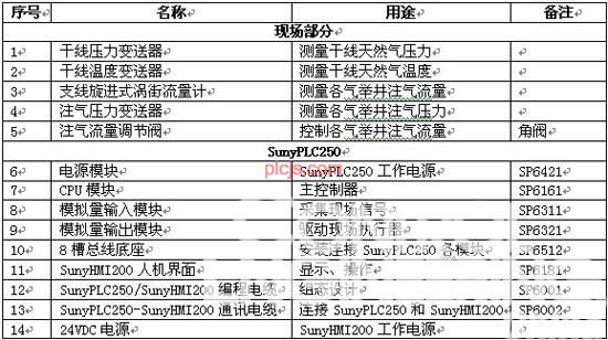

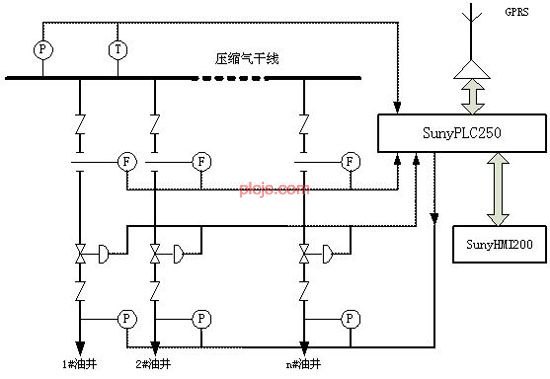

 对于气举井注入气的控制与计量调节,气举采油普遍采用的方法是角阀手动完成或恒气量气嘴控制方式。但却存在着手动调节误差大、注气计量不准确、注气量控制不稳、无法实现系统管理、容易造成系统波动等问题,使气举井在注气方式、注气量优化方面存在的潜力得不到发挥,严重制约了气举采油举升效率的提高。 2. 系统设计 2.1. 系统分析 平稳供气是对气举压缩机组、气举井生产管理的基本要求。长期以来,面对突发、短期停机现象,只能采用          2.2. 系统配置      油田油井具有数量多、分布广、产量不一的特点,一般按地理分布对附近的油井进行相对集中的管理和控制。由于不同井群的状况不一、现场条件不同,所以,在进行控制方案的设计时采取了平稳供气、间歇气举、优化控制或者三者相结合的方法。 3.1. 平稳供气 在供气系统处于平稳状态时,以配气站干线压力为压力调控设定参考值,与设定的下限值相比较。当高于设定值时,SunyPLC250按正常的流量调节分别对每口气举井进行控制。当低于设定值时,SunyPLC250将在流量调节的前提下向执行机构发出附加信号。这样,通过控制调节阀的开启度,达到控制气举井注气量和注气压力的目的。 3.2. 间歇气举 间歇气举一般用于产能较低的油井中,具有明显节约注气量的优点。其原理是按照设计的注气周期和注气时间,将高压气定期注入油井中,气体注入油管后,以气柱柱塞的形式驱替举升液柱段塞。下图所示为间歇气举控制框图。

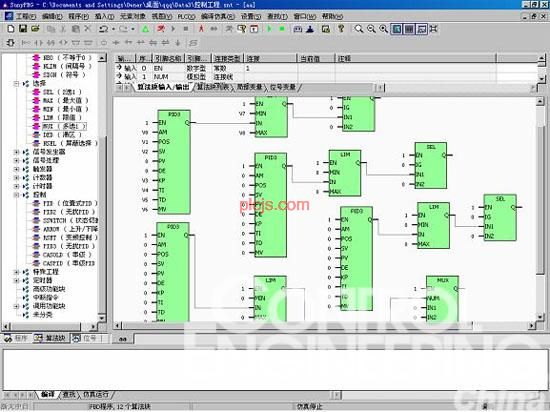

 3.3. 优化控制 由于受地面压缩机供气量的限制,当气量不足时,部分气举井被迫停井,严重影响气举井的正常生产。为此,设计了优化控制方案:按照各井的产能将其分别归类,划分出不同的优先级。在干线供气量不足时,SunyPLC250能够自动按优先级作出反应,关闭低产井,保证高产井的正常生产。 利用SunyPLC250编程软件SunyPRG提供的符合IEC61131-3标准的编程语言可以方便地实现该功能。下图为FBD组态图。       4. 系统功能 4.1. 显示功能  所有参数经转换、调理,以工程量在SunyHMI200上进行显示和记录。 本新闻共2页,当前在第1页1 2
