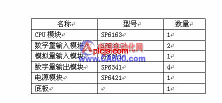

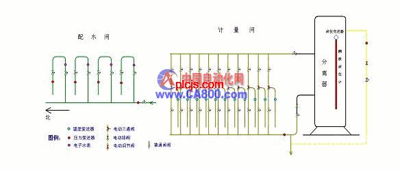

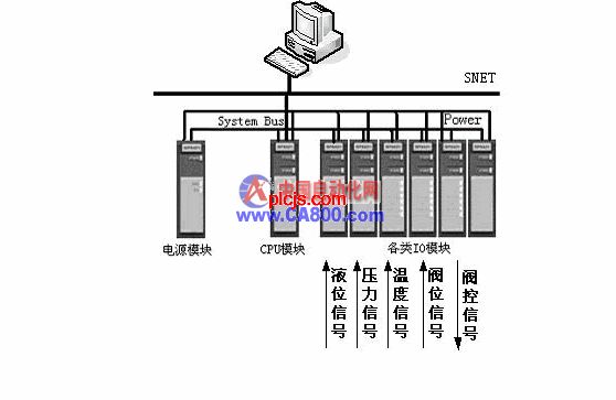

1.概述 计量站是油田的重要组成部分,每个计量站都担负着多口油井的生产计量任务。通过计量站对油井生产情况的计量,可及时、准确地了解每口油井的工作情况,同时为油田地质部门提供油藏工程资料。但是,目前我国很多油田的计量站仍然采用人工计量方式,劳动强度大,效率低,且人工计量次数少、时间短,计量结果代表性差。 为了实现计量的自动化,提高计量的效率和准确度,越来越多的PLC和HMI(人机界面)被应用在了计量站自动控制系统中。其中PLC安装在计量站,用于实现每天的自动计量与计量数据的传输;而HMI可放置在计量站,直接接收PLC的数据,进行实时显示,并自动记录生成相关报表,并将信息传送至厂区总控室等;也可由PLC的直接通过无线传输将计量相关信息数据送厂区总控室,在总控室的HMI上进行实时监控,实现无人值守。 通过浙大中自公司工程技术人员的实践,已成功地将SunyPLC250和SunyTech工业控制应用软件(HMI)成功的应用在了油田的计量站控制中。下面某一计量站为例,说明计量站自动控制系统的实现。 2.工艺流程 该计量站通过分离器可实现11口油井的计量工作。当某口油井需要计量时,将其对应的三通阀切到计量位,油井向分离器中进液,根据分离器中液位由计量下限上升到计量上限所需的时间,可换算出该井的产液量,再根据该井的油样化验,最终得出其日产油量。依次通过导阀,分离器进液和排液,可实现对每口油井的计量。 ![]() 温度传感器安装于单井来液管上,用于实时监测来液温度;液位传感器安装于分离器,用于测量计量液位,判断计量所处阶段;压力传感器安装于分离器,测量分离器内的压力。电动三通阀安装于来液管道上,根据SunyPLC250的输出控制产生相应动作,从而控制单井处于计量态还是生产态。 SunyPLC250可编程逻辑控制器是整个计量站自动控制系统的核心,它按照程序设定,每天定时进行自动计量,依次将每口单井三通阀切换到计量位,待计量完成后再将其切换到生产位。被计量的单井根据其在分离器中进液时,由计量下限到计量上限所需要的时间换算出该井的日产量。同时,SunyPLC250通过SNET网络,以ModbusRTU协议将采集到的温度、液位、压力信号,和计量结果送到上位机。上位机通过SunyTech软件实时显示、记录测量值,并在信号不正常时发出声光报警,提醒值班人员注意,并可根据需要定时打印生产报表。 3.3 系统配置 SunyPLC250为模块式结构,根据系统设计,该计量站自控系统得I/O点数为AI:13、DI:13、DO:26,系统配置如下:
![]() 4.控制方案 计量站自动计量控制主要完成以下功能: 每天定时单井按顺序进行自动计量,上位机可干预设置哪口井不参与计量,且单井停井时,计量必需跳过此井计量下一口井。 上位机可人工单独指定某口井进行计量。 单井计量完成时,自动打开分离器排液阀进行排液,并根据排液情况,关闭分离器气出口阀。 本新闻共2页,当前在第1页1 2
