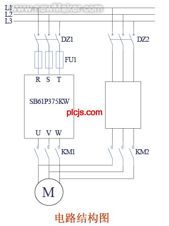

在原电机与开关之间增加一套变频装置,并保留了原有工频回路做旁路,其电路结构图如下图所示。
newmaker.com
图中,变频器采用希望森兰变频器制造有限公司生产的SB61P375KW矢量型全能王变频器,它是该系统的核心。变频器的输出电压为0~380V,输出频率为0~400Hz。在实际使用中,变频器上限频率设置为50Hz。它由高性能数字处理器DSP控制,功率元件采用IGBT模块,具有输入、输出波形好,谐波小等优点。SB61P变频器保护功能齐全,包含了过压、过流、欠压、缺相、短路、过热、瞬时停电保护等,能有效地保护电机及自身装置,并且可查询出现故障时各参数变化的记录,大大地简化了维护的工作量。
变频器采用高精度调节电位器来给定输出频率,根据需要的风量在现场调速。电位器通过屏蔽线与变频器控制器连接,并且设置了低通滤波器以提高控制精度。通过Y1端口的输出频率信号作为现场监控。由于采用了电气互锁装置,使系统不会出现误操作等意外事故。
采用变频器改造的效果
该系统风机电机为350kW、额定电流629A、2极。原工频工作时,每小时耗电约317kWh(有功);在投入变频系统运行后,平均每小时耗电207kWh(有功)。通过计算可得出该系统总投资20余万元,每年收益43.4万元,所以该项目投资回收年限只有半年,在生产效率提高的同时,降低了生产成本,效益十分显著。系统使用至今运行稳定,从未出现任何故障。
