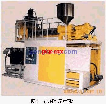

  吹瓶机的示意图如下:
  这是一台注塑吹塑成型机,相对于其它的挤出吹塑成型机在精度和光洁度各方面都要好很多。
  该系统分为型坯注塑和吹塑成型两部分,大多采用液压和气动,后一部分可以采用伺服阀,保证壁厚的均匀。系统上装有两套电子尺进行反馈和控制。
  在该产品中比较复杂的是在于型坯壁厚是不是均匀可控,因参数和程序量比较大目前相当多的厂商选用中型PLC进行控制,使成本居高不下。

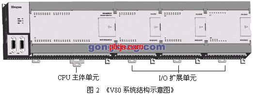

  一方面德维森公司的小型PLC V80有48K步的程序空间和48K的变量空间,使大程序的运行成为可能,另一方面V80的智能扩展模块本身带有CPU芯片,极大的分担了CPU模块的工作,使系统的运行更加快捷和稳定。
  上图前面的是CPU模块M40DT-DC,它带有两个通信口,一个口可以在线编程,或者接监控电脑或者触摸屏,另一个RS485口可以用于与变频器或者其它仪表的通信。
  第二个模块是E8AD2,是电压输入模块,采集电子尺送过来的电压信号,用于液压和伺服的定位闭环控制。
  后面带有E5THM是热电偶模块,但该模块不但带5路热电偶信号,同时还带5路PWM信号输出,更重要的是E5THM模块内本身带有CPU芯片,并内带PID算法,也就是说E5THM模块本身就是一个5路的温控仪表,CPU模块在上电设置好参数后,E5THM模块就可以自行控制固态继电器的通断,从而控制温度的稳定。
  最后面的E4DA2输出的电压信号经变送器变为±10V的信号供伺服控制用,用户也可以选用本体CPU模块上带的50K高速脉冲输出来驱动伺服电机,这样在精度上可以更有保证。

  不光V80的CPU模块带有PID算法,同时扩展的E5THM模块也带有PID算法,同时E5THM带有5路热电偶输入和5路晶体管输出,可以在一个模块内完成所有的温度控制工作。从而保证温控的精度和响应速度更高,可以轻松满足±1℃的要求。
  另外E5THM模块支持B、E、J、K、R、S、T7种热电偶信号,满足各种不同设备的要求。
  功能强大的CPU模块:
  M40DT模块是24路数字量输入和16路晶体管输出的CPU模块,本身带有两个通信口,一个RS232和一个RS485,内部带MODBUS主从通信协议和FREE通信协议,可以与各种HMI或者各种组态软件通信,目前德维森为各吹塑成型机厂商提供的通信协议库文件也使各厂商自行开发上位机软件提供了相当多的便利。
  M40DT内带FLASH存储器,可以将各种参数存储在本地,同时还带有掉电保持的RAM芯片,可以保证使用的可靠性和便利。
  M40DT高速的运算速度和完备的数学运算能力更使其在需要大更通信和模拟量处理的环境从容应对。
