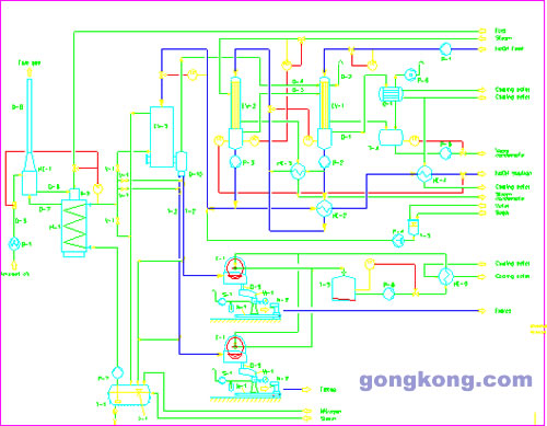

  一、 工艺流程概述:
    膜式法生产片碱可分为两个阶段:
  (1)碱液从32%浓度浓缩至61%,这个阶段可在降膜蒸发器中进行。加热源采用中压蒸汽及二次蒸汽并在真空下进行蒸发;NaOH 经由P-1泵进入EV-1, 浓度有32%升至50%,再经P-2泵进入EV-2,浓度从50%升至61%。
  (2)61%碱液再通过降膜浓缩器,以熔融盐为热载体,在常压下将碱液浓缩成熔融碱(浓度为98%),再经片碱机制成片状固碱。

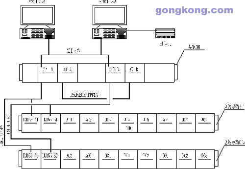

  二、硬件配置及网络构成:
  1)   S7-300开发编程软件一套;
  2)   WINCC组态软件一套;
  3)   CP5611网卡2块;
  4)   电源: 6ES7307-1EA00-0AA0 2块;
  5)   CPU315-2DP 2块;
  6)   IM153冗余组 2套;
  7)   通讯模块:CP342-5 4块;
  8)   AI模件:6ES7331-7NF00-0AB0 6块;
  9)   AO模件:6ES7332-5HD00-0AB0 4块;
  10)   DI模件:6ES7321-1BL00-0AA0 3块;
  11)   DO模件:6ES7321-1BH01-0AA0 2块;;
  12)   DIN深型导轨 3条;
  DELL计算机:PVI2.4G 256RAM 40G 19LCD 2台;

      2. 系统通信功能特点
    1) MPI通信协议运行于Windows xp环境,用于上位机与控制器间的编程组态通讯;
    2) PROFIBUS-DP通信协议运行于Windows XP环境,用于控制器与ET-200 扩展I/O间的实时通讯, 速度可达10M,距离可达9.6公里(电缆)或 90公里 (光缆)。
