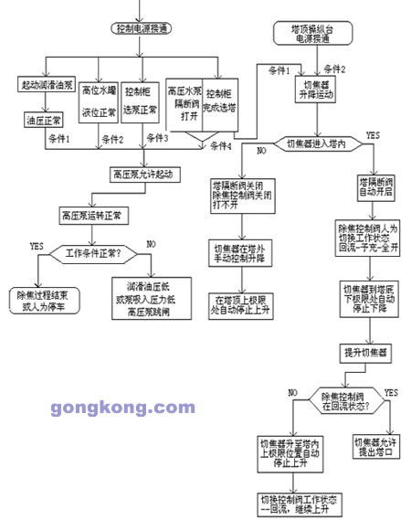

    四、 水力除焦电气控制系统的控制流程框图及工作原理
    1. 水力除焦电气控制系统的控制流程框图
    2. 水力除焦电气控制系统的工作原理
    1).泵房控制柜
    接通泵房电气控制柜面板上的“控制电源”,控制电源接通,可编程控制器投入运行。启动润滑油泵、高位水罐供水泵,选择控制柜面板上的准备启动的高压水泵号,并选择准备除焦的焦塔号,确认无误后,按下面板上的“选定”按钮,再次确认除焦塔号。当油压及储水罐液位正常后,高压水泵具备起动运转条件,等待塔顶联络信号。收到塔顶要求启动水泵的信号后,泵房操作人员在现场启动高压水泵。
    2).塔顶正压防爆操作盘
    接通操作盘电源,在泵房控制柜上控制电源接通,完成选塔操作塔顶操作盘作钻具升降操作。钻具支点轴承的导轨上安装有接近开关1PS~8PS,钻具上升至上极限位置(1PS、5PS),钻具绞车自动停止。钻具下降到塔内接近开关(3PS、7PS)的安装位置时,选定除焦塔的隔断阀自动打开,联合钻孔切焦器进塔后,操作人员根据需要选择除焦阀工作状态。当状态开关转向予充位置时,除焦控制阀开启以一定流量向上水管道充水,当塔顶管道内水压达到予充值时,予充压力开关接通,告示“予充完成”,此时操作人员可将状态切换开关拨向“全开”位置,进入水力除焦工作状态。联合钻孔切焦器到达塔底极限位置(4PS、8PS)时,钻机绞车自动停止下降,联合钻孔切焦器在塔内时,除焦控制阀可任选工作状态,切焦器自由升降。当联合钻孔切焦器上升到塔内上极限位置(2PS、6PS)时,若除焦控制阀处于“予充”或“全开”状态,联合钻孔切焦器自动停止上升。操作人员将除焦控制阀状态开关拨向“回流”位置,联合钻孔切焦器方可继续上升提出塔外,塔顶隔断阀在联合钻孔切焦器提出塔外之前已自动关闭。
