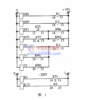

    由于设施保护系统运行在现场,各种电磁干扰大,工作环境恶劣,因此选用抗干扰能力强的PLC作为系统控制主体。系统由主从处理器、远程I/O以及人机界面等构成。系统框图如图1所示。
由于I/O点数较多、数据处理量大,故在美国A-B公司的PLC5系列处理器中选用处理容量较大的PLC5/40处理挨。考虑到设施保护系统本身负责生产处理设备的安全保护功能,其自身可靠性非常重要,将处理器部分设计为冗余配置。两台处理通过DH+通信同步工作,但只有主处理器从远程I/O中读写数据。当主处理器发生故障时,从处理器立即接管远程I/O,同时升级为主处理器。
    远程I/O部分选用A-B公司的1771远程I/O适配器。该适配器通过A-B公司的DH+数据总线与主处理器通讯,并刷新各输入/输出模块的I/O点状态。与远程I/O相连的现场设备,不仅包括各类传感器、执行器,还包括一些分散在现场的本地控制器,例如仪表气空压缩机控制器、干气压透平压缩机控制器,均为PLC5系列可编程控制器。考虑到设施保护系统对通信的高可靠性与实时性的要求,这些现场本地控制器不采用串行方式与设施保护系统通信,而使用0/24V开关信号直接受设施保护系统的控制。
    人机界面,则由美国费舍尔-罗斯蒙特(Fisher-Rosemount)公司的RS3集散控制系统完成。该集散控制系统既是设施保护系统的人机界面,又是控制处理流程的生产控制系统。出于安全性方面的考虑,生产控制系统不对设施保护系统进行任何控制,仅对设施保系统监视。
    为了达到企业管理和生产自动化的紧密结合,系统报表功能由一台与企业局域网相连的报表服务器完成。该服务器定时从生产控制系统与设施保护系统中读取数据,并将数据存入数据库,再自动调用Lotus Notes,将生产数据以电子邮件的形式投送到生产经理、生产监督等管理人员的电子信箱中。
