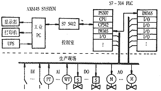

  系统硬件设计主要考虑的是系统的性能价格比,鉴于上述控制要求,选用了西门子公司SIMATIC STEP 7中型PLC和艾讯公司AX6145工业PC构成该监控系统。SIMATIC STEP 7采用模块化的系统结构,可以根据系统规模,灵活地选择输入/输出接口模块的数量与类型,其技术指标为DI/DO512点,AI/AO128点、内部RAM40K、程序最大容量为256K,完全可以满足本系统的需要,利用它完成对现场设备的控制与参数检测。AX6145工业PC采用Intel Pentium 200处理器、32M内存、2M显存、32XCD,满足S7PLC对上位监控设备的要求,并且性能稳定、可靠,适合于工业现场使用,利用它完成对整个工作过程的监控与人机对话。PC与PLC之间通过SIEMENS PROFIBUS-NET模块CP-342和插入PC的通信卡S75412/PG5412进行连接。现场一次设备选用通用的压力变送器、称重仪、电动调节阀、开关电磁阀和电容式料位开关等常规仪表。整个监控系统硬件结构如图1所示。
图1 系统结构图
  2.2 软件设计
  整个系统的软、硬件结构实际上就是一个小型的分散型控制系统。上位监控软件选用美国Intellution公司的组态软件FIX6.02,其运行平台为Windows NT 4.0 Workstation, FIX与SIEMENS通信卡S75412/PG5412之间由FIX提供的S7 Driver来实现通信,通信卡与PLC之间由S75412的随卡驱动程序连接,S7 Driver和S75412驱动程序通过组态设置正确后即可正常工作,下位控制功能通过对PLC编程实现。
