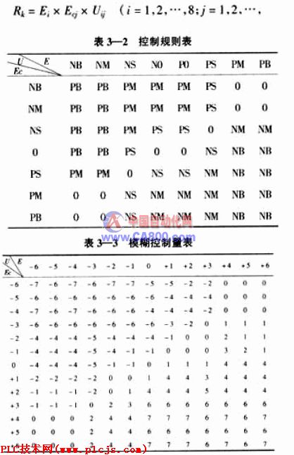

总结污水处理过程中pH值的控制经验,得出控制规则,如表3—2所示。选
取控制量变化的原则是:当误差大或较大时,选择控制量以消除误差为主。而当误差较小时,选择控制量要注意防止超调,以系统的稳定性为主。例如,当pH值低很多,且pH值有进一步快速降低的趋势时,应加大药剂的投放量。可用模糊语句实现这条规则(IFE=NB ANDEc=NB THEN U=PB)。当误差为负大且误差变化为正大或正中时,控制量不宜再增加,应取控制量的变化为0,以免出现超调。一共有56条规则。每条规则的关系Rk可表示为:
7)根据每条模糊语句决定的模糊关系Rk(k=1,2,…,56),可得整个系统控制规则总的模糊关系R。
3.3 输出反模糊化
根据模糊规则表取定的每一条模糊条件语句都计算出相应的模糊控制量U,
由模糊推理合成规则,可得如下关系:

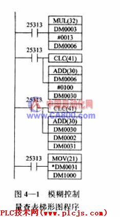

4.2 查表梯形图程序设计
在模糊控制算法中,模糊控制量表的查询是程序设计的关键。为了简化程
序设计,将输入模糊论域的元素[-6,-5,-4,-3,-2,-1,0,1,+2,+3,+4,+5,+6]转化为[0,1,2,3,4,5,6,7,8,9,10,11,12],将模糊控制量表中U的控制结果按由上到下,由左到右的顺序依次置入DM0100~DM0268中。控制量的基址为100,其偏移地址为Ec×13+E,所以由E和Ec可得控制量的地址为100+Ec×13+E。梯形图程序如图4—1所示。其中DM0002和DM0003分别为E和Ec在模糊论域中所对应的元素,MOV*DM0031DM1000是间接寻址指令。它将DM0031的内容(即控制量地址100+Ec×13+E)作为被传递单元的地址,将这个地址指定单元的内容(即控制量U),传递给中间单元DM1000再通过解模糊运算得u,然后由模拟输出通道传送给D/A转换器。
