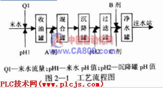

   目前我国许多油田处于二次采油期,即注水开采期,所采的油中含有大量
的污水。油田污水处理的目的是将处理后的水回注地层以补充、平衡地层压力,防止注入水和返回水腐蚀注水管和油管,避免注入水使注水管、油管和地层结垢。其处理方法是使用A、B、C三种药剂,其中A剂为pH值调整剂,B剂为沉降剂,C剂为阻垢剂。其工艺流程方案如图2—1所示。根据工艺要求,关键是在混合罐中对污水添加A剂提高污水的pH值(即控制pH2)以减少腐蚀。添加B剂可加速污水中絮状物的沉淀。添加C剂可减缓污水在注水管和油管中的结垢。该系统属非线性、大滞后系统,其对象的精确数学模型难以获得,采用PID反馈控制效果不是很理想,且采油联合站都位于偏僻的地方,环境恶劣。因此,该污水处理系统采用了基于PLC的模糊控制来提高系统的控制精度和可靠性,从而满足工艺要求。

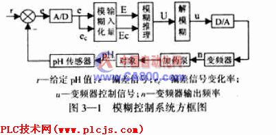

控制系统采用“双入单出”的模糊控制器[1]。输入量为pH值给定值与测量值
的偏差e以及偏差变化率ec,输出量为向加药泵供电的变频器的输入控制电压u。
图3—1为模糊控制系统的方框图[2]。控制过程为控制器定时采样pH值和pH值变化率与给定值比较,得pH值偏差e以及偏差变化率ec,并以此作为PLC控制器的输入变量,经模糊控制器输出控制变频器输出频率n,从而改变加药量使pH值保持稳定。

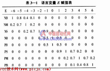

-1),pH0表示期望值。然后,将e、ec和u模糊化,根据pH值控制的经验可得出变量E、Ec和U的模糊化量化表。表3—1为变量E的赋值表。
