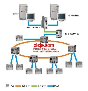

  1、使用科动管理性交换机组成环网是最常见的冗余方案,快速的自愈能力,保证网络通信畅通。
  2、EMC、UL 508、部分产品UL 1604、UL 864认证,使您完全不需要对科动产品所组网络的安全性有所担心。
  3、科动产品与众不同的VLAN功能,不但可以按需将不同交换机或端口分割成独立子网,而且可设置共享端口,连接公用设备或与主干网相连。
  4、-40℃到+75℃的超宽工作温度,保证产品可长年在室外正常工作。
  5、采用单模光纤可使两点之间距离达到15公里,75-120公里长距离产品可选。

   采用科动工业以太网交换机EISX8M系列交换机组成光纤冗余环网, 把主机、PLC和其他控制器连接起来,按工程需要,可将环网上各油库的部分交换机划分成一个或多个VLAN,保证各油库内部的通 讯相互独立,而专门设计的共享端口又可以满足各油库子网上联中 心控制站的需要。图中使用的EIS系列交换机通过UL1604(CSA标准 C22.2 编号213-M1987,在Class 1,Division 2 恶劣环境下使用的 电气设备认证)及UL864认证(烟火信号系统中的控制设备认可)。
