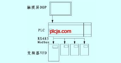

机床的控制以台达的dvp-eh型plc为技术平台,触摸屏为操作界面,变频器作为执行构件。触摸屏通过com2口与dvpeh plc的com口相连,采用modbus协议。plc通过485口控制四台变频器,支持modbus协议。
3.2 系统配置设计
台达plc:dvp64eh00r+扩展dvp08xp11r。台达触摸屏:dop-a57cstd。台达变频器:vfd110b43a ;vfd004m21a。框架如图1所示。
图1 印刷机系统配置设计

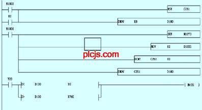

(1)触摸屏显示报警。台达eh系列plc提供了方便的高速计数功能,使程序编写简单,调试快速。我们将编码器的信号线接入plc的高速计数端子x0,x1,编码器的复位端子接x2,对应计数器为c251,y23为主机运行,当编码器两相接错时,触摸屏显示报警m455,如图2所示。
图2 触摸屏显示报警

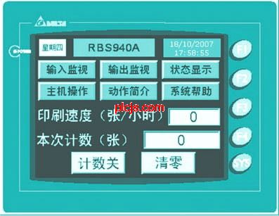

(3)画面设计。触摸屏的应用省略了原有的一些按钮、指示灯、计数器、转速表、时间继电器及润滑程控控制器等元器件,降低了故障率,也减少了接线的工作量。台达的人机编辑软件-tp editor提供了7个等级密码的保护,有利于使用厂家对某些特定的使用条件进行了限定,保护了用户的利益。因触摸屏有3m的内存,所以设计时在画面中以走马灯的形式提供了大量的报警信息,也设计了多屏plc输入、输出状态监视画面,在系统帮助里详细介绍了本机电气操作及维修提示,使整机的电气系统操作、使用、维修简单方便,参见图3。
图3 触摸屏画面设计
