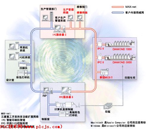

       三菱公司开发的MAX-net是在这一环境下建立更好数字化流程的解决方案。这种印刷机外围网络可简单地连接到公司内各部门的数字化网络,并且可简单用于未来推出的任何新技术。
印刷机外围网络系统
      做为印刷机制造商,三菱公司认为有必要在中心构筑一套印刷机外围网络,以灵活适应数字化和网络化不断向更高水平发展的印刷机环境。
       这一过程的第一步是重新认识和检验印刷机的性能标准。这种重新认识得出的结论是:数字时代印刷机的基本性能最根本的是在任何时间、任何地点、任何操作者都具有保持同样印刷质量水平的能力,以忠实再现各种数字化版面数据并具有高生产性和简单操作性。
       正是对这一问题铭刻于心,三菱公司最近推出了DIAMOND系列单张纸胶印机-这一代表数字化时代印刷机角色的系列印刷机。
       为最大限度发挥DIAMOND系列的高性能标准, MAX-net做为构筑印刷机行业数字化环境的工具,有助于提高包括现有设备的控制系统、色彩控制系统和制版界面的功能及通过互联网连接到其它网络的更为广范的功能。
      MAX-net是由三菱重工开发的印刷机外围网络。在这里,介绍一下使用MAX-net的优点。
      印前工序提供的数据多种多样,包括版面预览数据、纸张信息(类型、尺寸和厚度)和油墨信息(颜色和类型),需要对印刷机进行多种相应的设置。这些设置功能减少了印刷准备时间。(数据种类取决于印前设备的规格)
       另外,可以存储和调用作业数据,使重复印刷作业的印刷准备既快又简单,并保证同样的印刷机运行水平。
       使用根据印刷机操作人员的丰富经验和技巧开发的先进专业软件包,可实现印前、印后及印刷过程中的油墨优化控制。另外,模糊控制功能简化了印刷机编程操作,如印刷准备程序。这种模糊控制功能可自动编排从墨辊和橡皮清洗到换版和试印刷的印刷准备作业,提高了印刷机操作性,使所有印刷机操作人员能尽快完成印刷准备作业, 减少纸张浪费。
