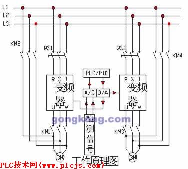

    锅炉内蒸汽压力的大小,主要靠30KW鼓风机决定,锅炉内的负压维持,主要靠75KW引风机决定。当锅炉内蒸汽压力增大时,压力变送器把检测到的信号经过A/D转换模块中的一个模拟量输入通道输入到PLC,PLC经过PID回路调节、上下限比较等内部处理运算,运算后所得结果传送给D/A转换模块中的一个模拟量输出通道输入到30KW变频器,30KW变频器降低鼓风机的转速,因此减小了锅炉内蒸汽的压力,同时由于鼓风机转速的降低,锅炉内的负压也随之增大,负压表把检测到的信号经过A/D转换模块中的另一个模拟量输入通道输入到PLC,PLC经过PID回路调节、上下限比较等内部处理运算,运算后所得结果传送给D/A转换模块中的另一个模拟量输出通道输入到75KW变频器,75KW变频器降低引风机的转速,因此减小了锅炉内的负压压力。反之亦然。如下图所示。

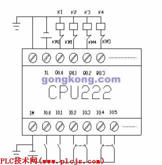

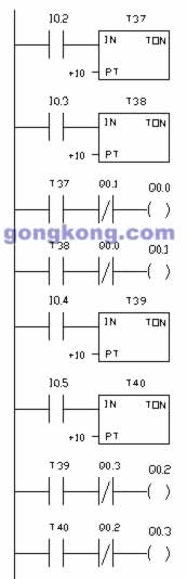

    这里需要注意的是:第一点,KM1与KM2不能同时吸合,KM3与KM4不能同时吸合,其解决方法在机械上可以采用钥匙转换开关,电气上可以采用接触器常闭触点互锁,PLC内部编程采用延时一秒输出等等,如下图所示。
PLC接线图
  PLC接线图
PLC内部编程梯形图(局部)
  PLC内部编程梯形图(局部)
    第二点,PID回路控制必须有一个无扰动切换信号,上图PLC接线图中I0.0,I0.1作为PID回路控制无扰动切换输入信号。关于PID回路控制将在下一篇文章《PID回路控制的原理与调试》中详细介绍。
