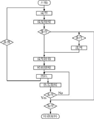

  二、工艺介绍:
  纸模的生产工艺按以下八个单步过程循环执行:
  成型-成型脱膜-成型转移-转移脱膜-热压-热压脱膜-转移卸料-洗网-……。
  在产品试样期间,通过手动在文本屏上依次操作这八个过程,执行一个完整循环。依据样品的状态,在文本屏上修改各种工艺参数,直至生产出合格的产品,固化工艺参数。全自动纸浆模塑机械出厂前需再次进行试生产,验证各参数的正确性和系统稳定性,以期达到提高生产效率,适应大规模批量生产的目的。
  这八个的流程序按下面的示意图组成自动循环过程
  三、系统控制:
  纸模生产线是集电,气,液于一体的自动化生产线,为了确保生产线在手动,单步,自动过程的可靠动作,我们在程序控制过程设计中做了精密的互锁,实时检测各汽缸的工位,从程序上避免了各部分相互干涉。
  根据加工产品种类的不同,设置了四种工作模式,每种工作模式中分别有19个可设定的参数,所有这些数据都需要具有断电保持功能(客户称为自动记忆功能),使操作更方便,更人性化。
  在热压这个关键环节,我们采用了PID控制。热压分加压和保压两步,在热压加压过程中不断改变压力的设定值,系统通过比较压力传感器的设定与反馈值, 实时改变比例阀的开度,确保各个工艺时段的压力可靠维持在预期值。
  根据工艺过程的实际情况,一般热压脱膜的时间都比较长,我们采取了成型与热压脱膜同时进行,大大提高生产效率。
