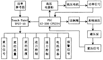

    系统的总体结构如图1所示,主要工艺动作过程如下:
    主机启动之前,首先启动液压泵电机,确认冲水清洗磨室后进纸浆,为系统正常工作提供浆压。接着,主机启动,快速进刀,由待机停刀位进刀到指定位置,再慢速进刀到正常工作状态位。根据具体的工作需要,先行断浆之后可以实现人工或自动退刀到停刀位,正常退刀之后,系统给出是事冲水清洗的提示,确认冲水完毕,即可实现整机停车。当遇到特殊情况时,可以先紧急停车,安全退刀之后,再停止液压泵工作。
    精浆机磨盘的实际工作间距非常小,要求在快速进刀之后,必须控制好进刀的速度,避免刀盘之间产生直接磨擦,损坏刀盘。进刀控制包括两个方面:快速进刀和慢速进刀,快速进刀是为了节省进刀时间提高生产效率,慢速进刀则是为了对进刀量进行准确控制,以满足刀盘之间对距离的严格要求。主机开始启动之前,要求在刀盘之间必须存在一定的压力,这个压力由纸浆溶液来提供,因此要首先启动液压泵电机,为系统提供所需的启动压力。如果压力差值太小或者为零,容易引起动态刀盘与静态刀盘的直接接触,导致刀盘报废,甚至磨盘主轴扭断等严重后果,为避免产生这种现象,需要对纸浆压力信号进行监控,在主机启动之前,首先要确认浆压值是否达到实际工作要求的范围。为提高系统的可靠性,浆压达不到要求范围时,主机不能启动。

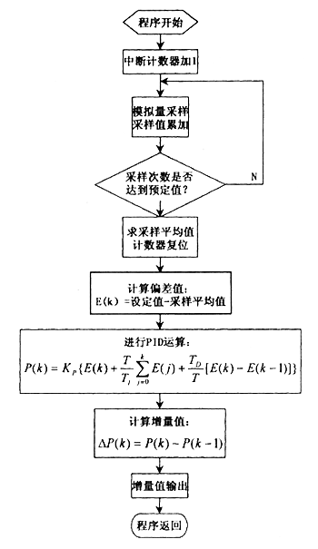

    应用编程软件Step7 Micro/Win32完成系统控制程序的编制工作。该编程软件具有梯形图、语句表和功能逻辑块图3种输入方式相互转化的能力,本研究采取语句表(STL)和梯形图(LAD)在开发PC机上混合编程的方式,提高了编程效率。由屏蔽通讯电缆将PC的RS-232串行端口和PLC的RS-485通讯端口联接,实现PC与PLC之间的通讯。

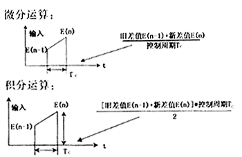

    在该控制系统中,采用增量输出、数字式PID调节器控制方法,其实质是根据输入的偏差值,按比例(Proportional)、积分(Integral)、微分(Differential)的函数关系进行运算,其运算结果的增量用以输出控制。图2给出了数字式PID调节器结构框图。由比例系数直接决定控制作用的强弱,适当调节可减少系统的稳态误差,提高系统的响应速度;在比例调节的基础上加上积分控制可以消除系统的稳态误差,只要偏差存在,积分所产生的控制量是用来消除稳态误差的;而微分控制产生超前校正作用,用于减少超调,克服振荡,使系统趋于稳定,改善系统的动态性能。
    在PID的运算过程中,需要确定控制周期的值。微分和积分是两个比较灵敏的数学运算,采用如下的计算公式:
    整个程序包括主程序、初始化子程序和中断调用程序三部分,主程序完成对两个子程序的调用,实现对各个具体动作的控制,如进刀退刀、主机启动停止以及紧急停车等;子程序完成对各变量的初始化,定义参数值、溢出值和对参考值进行设定;中断程序是整个系统的核心部分,进行模拟量采样平均值及其差值的计算,具体实现PID调节器的整个控制过程。中断流程图如图3所示。下面给出中断程序中模拟量采样以及平均值计算程序的部分语句,示例整个程序的编制过程。采样次数、采样时间间隔由子程序定义。

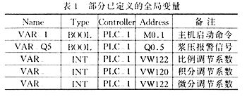

    由Protool组态软件完成在触摸屏上变量输入、信息显示和操作画面的定义,并实现其操作功能,从某种意义上讲,组态的实质既是功能的实现。举两个简单的例子。表1列出了部分已定义的全局变量。全局变量带有PLC链接,是实现触摸屏和PLC之间的数据交互通讯的联系纽带,它在PLC上占据一个已定义的存储器地址,可以在操作器单元上对该地址的变量进行读写访问。
    变量VAR_1的地址M0.1与PLC的“主机启动”输入节点I0.1相对应,因此需要将其定义为“Button”功能,即通过该按钮可实现主机的启动。变量VAR_Q5的地址Q0.5与PLC的输出节点Q0.5相对应,用来实现浆压报警信号的输出,因此只需要将其功能定义为“输出显示”即可。
    变量VAR_Kp的地址VW118对应PID控制器的“比例调节系数”,因此需要将其功能定义为“比例调节系数的设定”,它将要求工程技术人员设定合适的比例调节系数。同样,变量VAR_Kd分别定义为积分和微分调节系数的设定。
