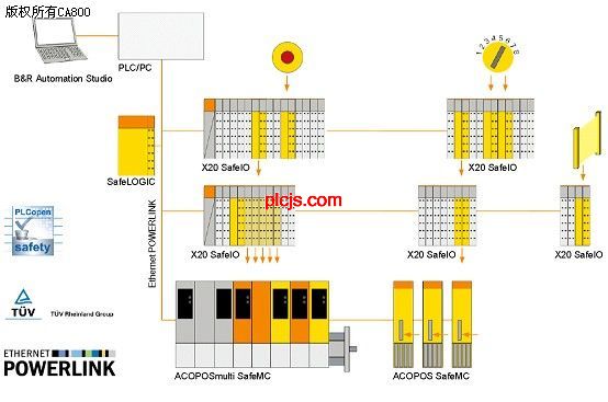

    为了构建更加安全的生产环境,贝加莱(B&R)推出了以SafeLOGIC为安全控制器,以工业以太网Ethernet POWERLINK为安全现场总线的安全控制系统,还包括SafeIO,安全电源,安全伺服,安全设计软件等安全产品,是一套全集成的安全系统解决方案。
    Ethernet POWERLINK Safety是以实时工业以太网Ethernet POWERLINK为基础,连接安全逻辑SafeLOGIC到Ethernet POWERLINK即可实现安全功能,控制相应的安全IO、安全伺服等。SafeLOGIC不影响正常的Ethernet POWERLINK通讯,只有在必要的时候才代替PLC,管理Ethernet POWERLINK网络,并执行相应的安全动作。SafeLOGIC在整个Ethernet POWERLINK网络中作为CN存在,和其他站点的通讯通过PollResponse的方式广播发送相应的安全指令。Satety模块采取双通道模式,最大限度地提高数据的安全性。
    在Automation Studio中SafeDESIGNER工具包中完成对所有对象的安全应用程序的开发,这些程序被应用于相应的产品中,并且对于现有的自动化产品具有最佳的适应性。因此,创建一个具有兼容性的应用程序是轻而易举便可做到的。不仅如此,集成的智能安全响应功能和成本最小化等特点处处体现了贝加莱缜密创新的设计理念。
