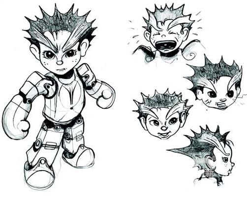

情动作较少的约300 美元的机器人。这里是汉森早期绘制人物概念草图之一。

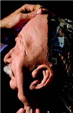

  要了解汉森机器人是如何工作的,最好先了解其皮肤。选择皮肤材料并不仅仅是为了外表装饰。汉森发明了“Frubber”,一种具有专利的硅橡胶弹性体,其机械性能影响着每一个机器人全部运动
控制系统的设计。

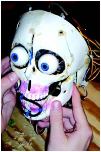

爱因斯坦机器人头部充满电线和马达。汉森在1 年半前开始研制第一代爱因斯坦机器人模型,但从那时起,他已经简化了机器人头部33个侍服马达的布局,以便每一个马达都能够由一个抽取式面板进行控制。
汉森机器人面部采用刚硬头骨底层,这不仅能将全部马达包括进去,还为头部内关节提供定位点,以便驱动机器人的弹性体皮肤。

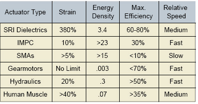

目前还没有能够将张力、速度和能量密度联系在一起来真实模仿人类肌肉的驱动
技术马达。在更好的驱动器出现之前,汉森已经找到使马达可以运转的办法。
