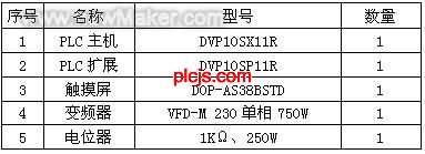

3.1 台达自动化平台设计
台达自动化平台设计参见表1。平台主体由台达单一技术集成,具有同构技术平台方案特色。
表1台达自动化平台配置

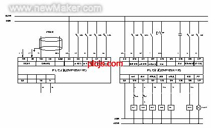

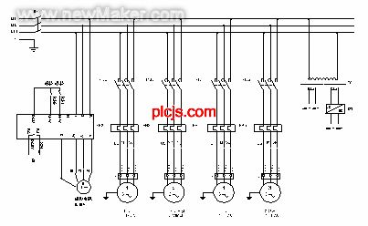

3.2电气自动化原理设计
参照XJID3型精密带刀片皮机系统结构提出的电气自动化要求,主电路原理设计参见图2。控制电路原理图参见图3。

图2 主电路原理图

图3 控制电路原理图
