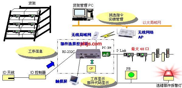

  该系统,将入架的部件与操作者一一对应进行指示。
  根据生产计划,点亮货架指示灯,直到操作者取出为止即结束(指示灯熄灭)。如果取出了错误的部件,系统会用异常旋转指示灯来通知操作者出现了错误。以此实现大幅度降低零配件选则错误。
特征
●通过专用控制器「WindowsCE盒式工控机」对货架进行管理,可构筑独立的系统。数据更新是通过CF卡(Compact Flash)来进行的。
●使用较少配线的机器(S-LINK),对货架更改少,安装更方便。
●大规模系统中,使用货架管理PC可实现一元化管理。支持无线局域网的货架可放置在任意地点。
构成
構成図
实施效果
◆通过在每个部件货架发出挑选指示,减少操作者的误操作,结合警告灯视觉效果来消除选则错误。
◆使用货架管理PC来管理多个货架,可以减少维护所需的时间。
