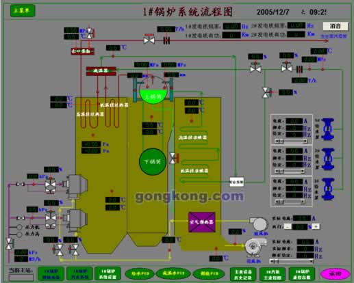

   根据电厂的特点,主工艺流程采用西门子三重冗余系统(上位冗余、下位机冗余、以太网冗余),系统核心为S7-400H,燃器锅炉、汽轮机等信号采集均包含在ET200M远程从站部分,ET200M在网络上作为Profibus从站与作为主站的S7-400相连,远程变频器数据采集用Y-Link实现。上位机由2台服务器和6台客户端组成,两台服务器通过CP1613和S7-400H系统建立冗余系统连接,以太网部分分为A网和B网两层,其中A网为主网,B网为备用网。
系统图
  系统图
