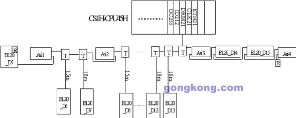

  故障:
  1、Turck Devicenet 从站可以扫描到,但地址无法分配
  2、整个网络都连上时无法正常工作;断开PLC左侧网络,并在T形接头上接终端电
  阻时,右侧从站可以扫描到;断开PLC右侧网络,并在T形接头上接终端电阻时,无法正常工作。
  现状:
  使用PLC机型:CS1H-CPU65H CS1W-ETN21 CS1W-CLK21 CS1W-DRM21 CS1W-ID212 CS1W-OC255
  PT机型:NT631C
  Devicenet从站:P F VAG-DN-K5(Devicenet-Asi网关) 4个 分别下挂Asi从站VAA-4E-G4-ZE (4p DI)、VAA-4A-G4-E2 (4p DO)、VAA-4EA-G4-ZE/E2 (4pt DI 4pt DO)等
   Turck BL20-GW-DNET(Devicenet-Module Bus网关)11个 分别下挂供电单元BL20-BR-24VDC-D 、BL20-4DI-24VDC-P (4p DI)、BL20-4DO-24VDC-0.5A-P (4p DO)等
  网络拓朴:
  处理:
  1、 对故障1升级了BL20-GW-DNET的EDS文件,并用Configurator手动分配了地址。〔用
  POLL连接(协议),在BL20-GW-DNET本身扫描到的I /O Words (可通过Configurator查看)上输入输出各增加1 Word(起始字),分别做状态字,控制字,这两个字一般不用设置〕
  2、 由网络拓朴可看出分支长度都超出了Devicenet规定的6m,所以无法正常工作。〔通讯速率125Kbps,通讯电缆为100%粗缆。经计算,通讯电源没有超过规定的8A(外部供电>8A),总长没超过规定的500m,分支总长没超过规定的156m〕客户有意将右侧也改为Multidrop接法,认为可行。
