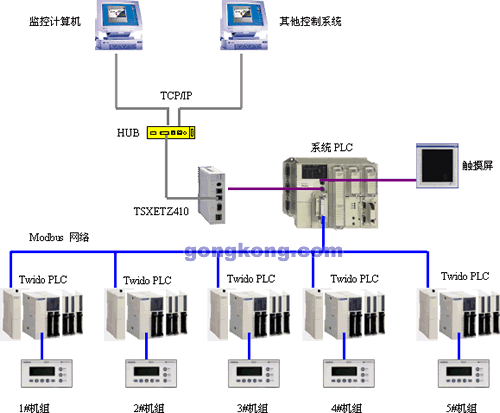

  控制系统网络结构如上图所示。压缩机控制器选用Twido系列 PLC TWDLMDA20DRT,它本身所带的一个通讯口和一个文本式人机界面相连。通过人机界面可以设定压缩机的工作方式和运行参数,手动起停压缩机组,检查压缩机的运行状况,查看机组故障情况等。每一个PLC扩展一个通讯口,做Modbus从站,连在Modbus总线上,实现和系统PLC的通讯。
  系统PLC选用Micro系列PLC TSX3721001。Micro系列PLC的通讯功能非常强大,支持Modbus,UN-TELWAY,TCP/IP等多种通讯协议。系统PLC扩展一个TSXSCP114通信卡,做Modbus主站,通过Modbus网络和Twido PLC通讯,监控五台压缩机的运行状况。Micro PLC TSX3721本身带两个通讯口,其中一个通信口和触摸屏连接,另外一个通信口和施耐德工业以太网模块TSXETZ410相连。TSXETZ410模块在此起到一个网桥作用,一端通过UNI-TELWAY总线和系统PLC交换数据,另一端通过TCP/IP协议挂在一个小型的工厂局域网上,这样局域网上的监控计算机就可以监控整个冷冻站的运行状况了(监控计算机上运行的是组态王监控软件)。触摸屏人机界面作为上位监控计算机的后备设备,同样能够实现监控计算机的功能,在上位监控计算机或局域网出现故障时,能够保证整个系统运行正常。局域网上其他系统的控制设备也可以通过局域网和系统PLC交换数据。

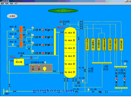

  1.对丙二醇系统的控制。丙二醇系统流程如下图:
  利用Micro PLC集成的PID功能块,实现对6个回路的自动控制,包括三个氨分板换出口温度,一个0摄氏度,一个-1摄氏度供液温度控制,一个恒压供液控制。利用PLC的模拟量采集模块,采集过程信号(五个温度信号,一个压力信号),与设定值进行比较(设定值在操作界面上可设定),根据偏差值运算出结果,通过模拟量输出模块,转换成标准信号控制变频器的频率和调节阀的开度。对PG罐液位的控制是通过检测丙二醇系统压力,决定是否打开放空阀和是否进行补水。
