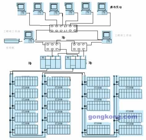

  该PLC集散控制系统I/O点数有2000余点,其中模拟量300余个。全厂的PLC集散控制系统图如附图所示。
附图
  附图 全厂PLC集散控制系统图

    系统共设6台操作员站,2台工程师站。其中2台操作员站用于炉侧设备的监控,2台操作员站用于机侧设备的监控,包括汽机系统、制给水系统、2台操作员站用于电气设备的监控。所有操作员站之间经受权后可互换操作。工程师工作站,进行系统软件开发组态,工程师站将能够作为任一操作员站完成相关控制监测功能。工程师站、操作员站及PLC之间采用OSM/ESM环形100兆工业以太网进行互连通讯。操作系统采用中文Windows xp 窗口操作系统。

    整个PLC控制系统系统的核心由S7-400H构成,其中包含S7-400H的安装机架和PS407,10A电源。一对冗余CPU,采用CPU414-4H,每个CPU都含有2个扩展插槽,可用于插入同步模板。同步子模板用于两套CPU之间冗余切换,它们已放置在CPU内部并由光缆完成互连任务。同时每个CPU带一对以太网处理器CP443-1,是和作为服务器的以太网上位机通讯发电机组以及汽轮机系统均采用ET200M作为PROFIBUS上的从站和S7-400H系统相连,ET200M本身不具备本地处理采集信息的能力,它作为远程I/O交由S7-400H集中处理。ET200M远程I/O有实现方式,本系统采用具有增强可用性的单通道切换式配置模式。采用单通道切换式配置模式的单输入/输出模板,该模板可以由两个子系统中的任何一个进行寻址。每个ET200M分别有两块IM153-2通信模块,分别挂在DP总线上,组成冗余的DP总线。ET200M采用是Siemens 300系列分布式I/O模块,价格低廉。每个ET200M可扩展8个I/O模块,容量可高达128字输入/128字输出,最大传输速率为12Mbps。
