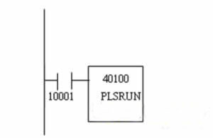

  在设置好相关参数后,调用脉冲输出运行功能块(PLSRUN)就能把新设置好的PWM波形输出去。图1是设置脉冲输出回路1为PWM模式输出的一个例子.
图1. 脉冲输出1通道工作在PWM模式

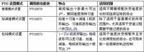

2.2 PTO模式
  PTO模式是指输出等占宽比的有限个数的脉冲序列。根据不同的情况又有3种不同的参数设置方式,见表格1。
表1. PTO模式设置方式特点比较
  用户可以根据实际需要选择某种设置模式来设置PTO。

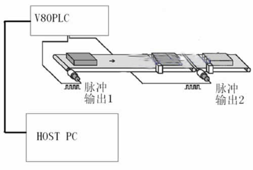

  3.1自动读卡机系统简述
图2. 自动读卡机系统图
  自动读卡机系统由上位机、PLC、两个步进电机及机械系统组成(参见图2)。上位机与PLC之间进行通讯,PLC控制2个步进电机的动作。具体的流程是:上位机发“推卡”命令,PLC做出相应的控制,并且由脉冲输出1驱动电机1把卡推放到工作台,然后等待上位机进行数据读写处理;接着上位机根据读写情况,发“送好卡” 或“送坏卡”命令,PLC由脉冲输出2驱动电机2把卡推放到目标位置。由于要使电机以一个比较“缓和”的方式运作,电机应该从一个比较低的速度平稳的加速到目标速度,再以目标速度匀速运行一段时间后,然后平稳的减速到停止,而PLC的PTO包络输出方式就能很好满足这个性能要求。本系统中还需配合电机的运动做一些与顺序相关的其它I/O的控制,本系统将采用V80的CAM功能块来完成此项任务。

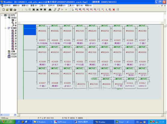

  1) 初始化程序
  利用首次扫描标志调用一个子程序,在子程序中初始化脉冲输出参数。参见图3、图4。
 图3. 首次扫描标志调用子程序1
 图4.子程序1中初始化电机参数
