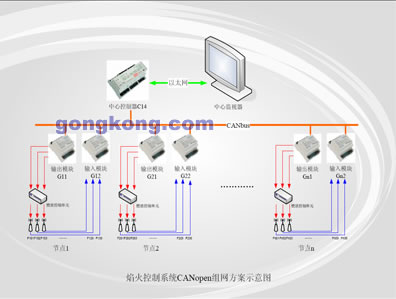

  2. 技术说明
  2.1 核心部件
  ♦ CANopen 组网模式
  中心控制室PLC-C14 特性参数
  基本配置:
  以太网:1 个10Base-T,RJ45
  CAN:2 个高速CAN-bus 接口,CiA 标准DS102, 带隔离
  开关量:带隔离的24 路开关量输入,16 路开关量输出 + 4 路继电器输出
  模拟量:4 路模拟量输入,2 路模拟量输出
  其它:2 路PWM 输出,3 路高速计数器
  串口:3 个RS232,RJ12 接口(用于更新固件)、1 个3 线RS232、1 个9 线RS232
  CANopen PLC-C14 支持CANopen 通讯协议,使得CANopen PLC-C14 可以和所有支持
  CANopen 协议的设备构成开放灵活的分布式控制系统。
  编程:
  CANopen PLC-C14 采用 IEC 61131-3 的语言标准进行编程,也有支持C 代码编程的型号,强大的集成开发环境OpenPCS 大大缩短了开发周期,OpenPCS 自带PLC 模拟器。
  ·节点模块采用sysWORXX 系列I/O 模块
  ·高速远程I/O 模块,I/O 可远程访问,就像访问本地I/O 一样简便,可跨网段访问
  ·体积小巧的高密度I/O,I/O 可集中布置,也可以分步布置。
  ·无需PLC 就可以单独配置和操作。
  ·具有非易失性内存保存配置数据,重新启动后无需重新配置。
  ·内置看门狗,自我诊断,I/O 和温度监控保证设备的稳定运行。
  ·可以通过CANopen 协议进行远程设置
  ·完全兼容CANopen 协议的标准设备,易于集成,各厂家产品可以共同构建开放灵活的分布式控制系统。
  ·所有的I/O 状态都可以通过LED 显示
  ·CAN-bus 和I/O(可选)都具有隔离
  ·可拔插弹簧端子
  ·操作温度:0-70 C 湿度: 90% 不结露
  ·导轨安装的封装形式
