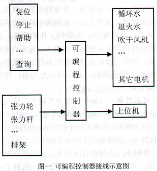

在电缆自动生产线检控系统中,可编程控制器作为下位机用来控制各种电机、风机的启、停,调速器的投切,读取各控制点的状态,然后将各点的状态输入到上位机——计算机。计算机处理可编程控制器和其他设备的信息,以图表的方式显示,使操作者对生产线的工作状态一目了然。计算机和可编程控制器的硬件连接及可编程控制器与各控制端、状态点的连接如图1所示。
图1 中,输入到可编程控制器的检测点可分为按键类和光电开关类。按键类主要有:启动、停止、帮助、诊断、查询、复位按键等。光电开关类主要有:张力轮位置、张力杆位置、左右托位置、左右盘位置、抓勾位置、左右防护位置、排线位置、排架位置、光电开关等。可编程控制器的输出用来控制循环水、退火水、吹干风机及各种电机的启停等。
可编程控制器不断读取输入端,按既定的控制方式对输入端的状态进行逻辑运算,然后将运算结果经输出端输出(即进行控制),从而保证生产线的可靠、连续运行,同时将本系统的状态按某种协议反映给上位机,上位机处理可编程控制器和其它设备的信息,作出响应,并以图表的方式显示,使操作者能随时掌握生产线的工作状态,以便在需要时进行调试。

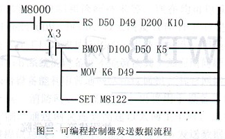

可编程控制器通讯适配器FX - 232ADP的命令为Ram ò n,其中S设定了传送数据的缓冲区首址,m为从首地址开始的第m个顺序单元,D为接收数据的缓冲区首址,n为接收数据的n个顺序单元。可编程控制器完成一次传送的程序流程如图3 所示。
M8000是当PLC运行时,处于接通状态的特殊辅助继电器。

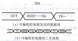

可编程控制器是以循环扫描的方式工作(如图4 (b)所示),即按顺序反复地执行一条一条指令。如图4(b)所示,
IN为一组输入指令,即一组将接点状态读入可编程控制器的指令,MEM为一组记录接点状态的指令,CAL为若干条完成控制所需的计算、处理指令,OUT为执行控制和一组输出指令,TRN为若干条向串行口发送数据的指令,依次反复执行IN、MEN、CAL、OUT、TRN,从而完成控制和数据交换的任务。由此可见,可编程控制器从串行口送出的数据是一个分段连续的数据流,如图4 (a)所示。
图中Dn(n=1, 2……N)为连续从串行口输出的N个数据,在TRN之外的时间里串行口并不工作。这样,当计算机在接收可编程控制器的数据时,就需作如下考虑:
1)首先应找到数据流的首部,因为计算机对可编程控制器的访问具有很大的随机性,当计算机在读串行口时,有可能读到的是数据流中的任何一个数据,因而,只有找到数据流的首部,然后读到的数据才是正确的、完整的数据。
2)计算机读串行口时,应有足够的等待时间,如果计算机读串行口时,恰好读到的是数据2(D2),由于本次读到的数据不是完整的,因此计算机大约需要等可编程控制器的一个扫描周期才能读到一组完整的数据。
