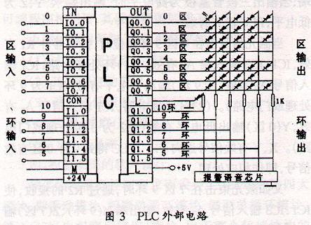

声光显示靶显示区域的划分,与胸环靶相类似。胸环靶逻辑输出信号经电缆线传输至位于射手侧前方的显示靶,作为PLC输入信号,设PLC输入为干接点结构,胸环靶输出低电平时PLC输入有效,利用PLC内部锁存功能,对首次捕捉到的区、环输入信号脉冲前沿进行锁存,而对以后5秒内连续发出的激光信号不予相应。并按照胸环靶所接收激光信号的相应位置,显示弹着点位置,同时用语言报出击中环数。
PLC外部电路如图3 所示,
PLC输出点采用继电器输出,在PLC输出端口分别产生区、环有效信号输出,并与发光二极管和语言芯片一起构成矩阵电路。显示靶每区、每环用一个发光二极管指示弹着点位置,故区域划分的越细,显示弹着点的位置越精确。
输出矩阵设计思想,根据胸环靶的要求分别可驱动34个发光二极管及6片语言芯片。矩阵电路的引用扩展了PLC的输出端点,使得仅用40点PLC的14个输出端点,就驱动了40多个负载,满足了本系统的基本控制要求,节省了PLC的硬件资源。设PLC输出区信号X=1、环信号Y=1时,区、环输出矩阵选通X,Y线,使交叉处发光二极管点亮,同时Y=1环信号使报警语言芯片报出相应环数。

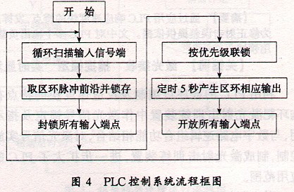

PLC控制系统程序设计的思路如图4 所示,
在无激光信号输入时,程序处在循环扫描输入端口,等待激光信号到来的状态。当收到激光输入信号,并对激光脉冲前沿锁定后,封锁所有输入端点,不再响应激光输入。其员在于,激光发射装置可连续发射,而所模拟的实弹射击弹丸却只能单击,不能连续无间隔发射,故采用封锁处理(封锁时间可调),使得在激光发射时不响应连续信号,以达到真实地模拟实弹射击的目的。
按优先级联锁功能设定的意义在于,激光信号无论射在胸环靶任意位置,都应覆盖住激光接收器件,要求激光接收器件的间距小于激光束的直径,这样就有可能使得2个相邻的激光接收器件同时有效,这时报靶电路应报出高环靶数,而不是高、低环数同时输出,如某区9、10环同时接收到激光信号时,应报10环而不应报9环,故10环输出应封锁9、8、7、6、5环的输出,依此类推。
