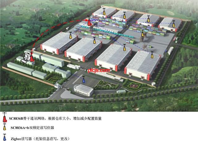

  一、整体组网结构
  系统整体分为三层网络结构:
  点击看大图
  整体网络结构图
  1、在整个仓库区域根据仓库大小现场环境配置SC8836B远距离收发模块组建无线数据骨干网络。
  2、每个仓库内部采用双频定位收发模块SC8836A+b,时时采集仓库内部库存信息,配合仓库信息管理软件系统,进行货物定位仓位分配管理。并可通过定位收发模块对托盘上配置信息卡进行发射功率,休眠间隔,卡号信息,声光提示等工作模式进行设置修改。

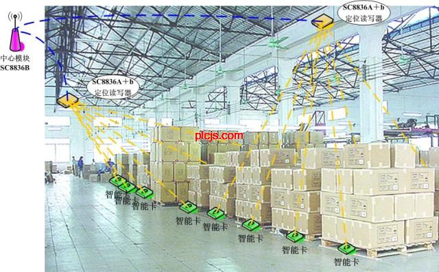

点击看大图
  仓库内部图
  3、托盘智能信息卡,定时向系统发送信息。保证系统库存,仓位使用情况时时更新,可配置声光提示模块,对入库盘点,出库进行导航提示。

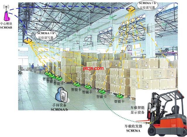

点击看大图
  车载和手持设备
  4、叉车载读卡器,进库、出库、移库对货物、仓位进行比对验证。可配置显示系统,系统将入库、出库、移库目标仓位、目标数量显示在屏幕上,提示叉车操作人员进行精确操作。
  5、手持设备,可调整自身设备发射功率、频率。
  5.1入库寻货:
  工作人员携带手持设备入库寻货,目标货物配置智能卡在接收到信号时,发出声光提示,引导寻货人员快速定位。
  5.2入库查库:
  工作人员采用手持设备定期人工查库,近距离读取托盘信息卡信息,并与后台管理系统比对,人工盘点库位货物品种、数量、生产日期是否与后台系统一致。如不一致,可现场对系统信息进行修正,或对智能信息卡进行修正。
  5.3出入库信息维护
  工作人员可采用手持设备对出入库托盘信息进行维护,入库托盘与货物品种、数量等信息写入信息系统。出库托盘与货物品种、数量等信息写入信息系统。
