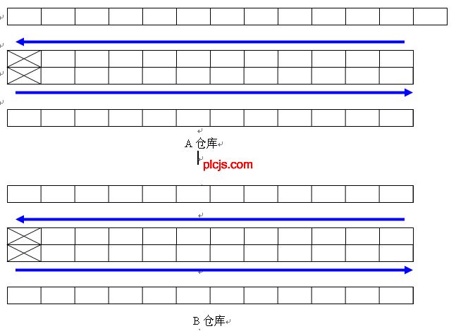

     整体的拣货作业逻辑规划,拟采『接力式』拣货之作业方式来完成拣货作业。针对A库与B库采用相同形走路线。每仓库分为两个通道,每个通道可以左右两边同时拣货。货架上电子标签采一对多模式,每个货架有12个储位,对应一个电子标签,所谓『接力式』A库使用49个标签,B库使用48个标签,A、B两库各自拣货互不干扰。系统会藉由电子标签的指示通知,以提示拣货人员所要拣货的储位,以提升拣货作业效率,作业者完全依照标签指示行进,直至将一个通道的拣货任务完成,传至下一通道。
     上图中标示的为实际拣货路线的路顺指示图。

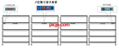

六位数三窗式标签
2.电子标签硬件配置
电子标签硬件配置
