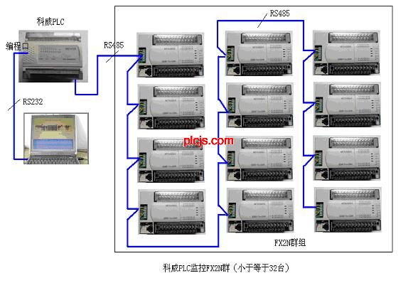

对一组(小于32台)FX2N的监视
说明:

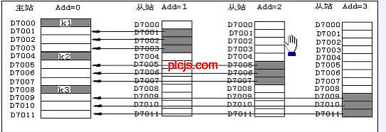

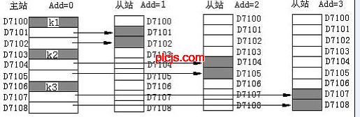

       1.科威PLC与FX2N的通信
科威PLC在运行时,串口1自动加载三菱FX2N计算机链接方式格式1的主从站协议,在上图中,将科威PLC设成RS485主站,可对从站FX2N的数据寄存器D7000-D7989进行读写操作.在主站上可以监视各从站的在线情况及正确回文的数量。
通讯格式:数据长度8位,停止位1位,偶校验位,传输速率9600 bps。
主从站数据流向图示意如下:

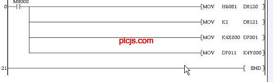

 科威PLC作为通信的主站设置和报文控制程序均由梯形图编写(参见科威PLC编程手册第十章);原FX2N作为从站只需进行以下编程即可:
D8121根据不同的从站编号填写不同的地址,地址范围:K1---------K31。

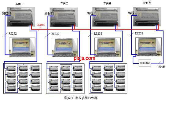

假如说,对一个FX2N群组进行监控相当于一个车间,那么对多个车间进行监控就是多组监视要解决的问题。每组内连接与上面图示相似,多组互连如下所示:
说明:
1.  车间级PLC与FX2N群和PC机连接同“一组FX2N的监视”。
2.  车间级科威PLC互连。
       各车间级PLC作为CAN总线的从站,用梯形图进行从站及地址设置。
       D6999=HC000,设置为从站;
       D6998=K1,从站地址为1;=K2,从站地址为2;以此类推,建议小于K32。
各从站需得到的信息从D6000-D6002;D6006-D6008;……;取得。
              各从站需要发出的信息送到D6003-D6005;D6009-D6011;……;
              每个从站都如此,从站只与主站的通信;各从站之间信息交流通过主站中转。

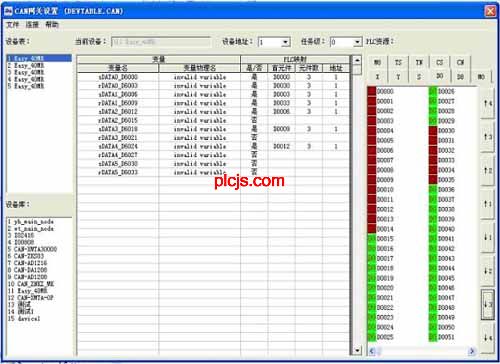

       3.CAN主站PLC
       经理办的科威PLC为CAN总线的主站,它主动向各从站发出数据交换命令,CAN通信数据交换是按设置好的CAN网络自动进行数据交换,无需编程。CAN网络由CANSet.exe进行设置。
       如图所示,表示主站数据D000-D0014发送到地址=1的从站,并从从站获取数据送到主站D0030-D0035;根据需要配置主站与各从站的信息对应关系。
       由CANSet.exe生成的配置文件下载到主站PLC,CAN网络按设置表的要求自动进行数据交换。
