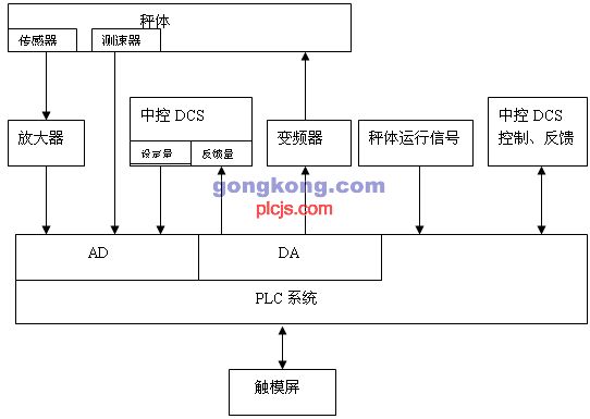

  系统组成及原理
  系统组成
  本系统分为现场部分及自控部分。其中现场部分包括:秤体、喂料机。
  自控部分组成
  (1)PLC系统
  包括:PLC,AD模块,DA模块、通讯电缆、液晶触摸屏等。
  (2)控制柜
  包括:通道接口,指示表头,电机启停控制,电源控制开关等。
  (3)重要器件
  包括:变频器,荷重传感器,传感信号放大器。
  系统控制原理概述
   系统启动以后,检测秤体是否备妥,检测完后开始下料,由PLC计算出实瞬时流量,并根据设定的流量,根据PID控制算法,调整喂料速度,以减少误差,从而形成闭环控制,稳定瞬时流量。
  根据中控要求,通过DO或DA,将运行状态信号传送给DCS现场站。

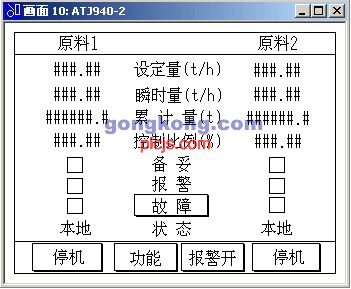

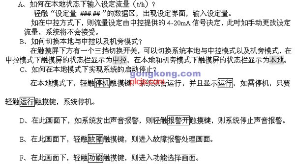

  主画面
  系统上电开机后,第一个进入的画面就是此画面,对计量秤的控制也就是在此画面下完成的,所有的参数及功能也是由此进入的。画面如下:
   在此画面下有如下功能:
  功能选择

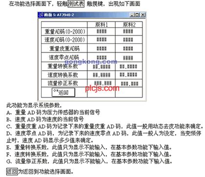

  测试表

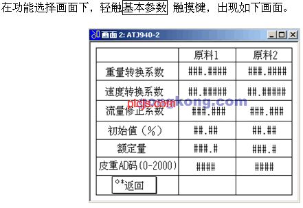

  基本参数
  A、重量转换系数为由静态挂码功能确定。
  B、速度转换系数由速度系数设定功能确定。
  C、流量修正系数由链码标定或实物标定确定。
  D、初始值(%)为系统启动瞬间,变频器的运行速度。
  E、额定量由被控秤体的额定流量来确定
  F、皮重AD码(0-2000)为记录下来的重量皮重AD码,此值一般用动态去皮功能来确定。

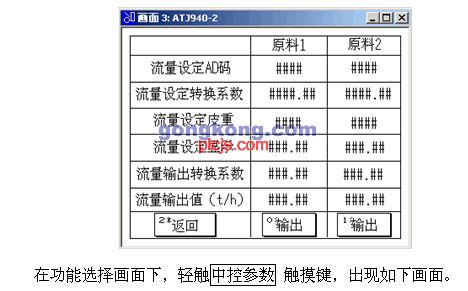

  中控参数
  A、设定流量AD码为显示中控流量设定4-20mA信号。
  B、流量设定转换系数是用来转换中控流量设定4-20mA信号为实际流量的系数
  例:中控送出60t/h,流量设定显示为59t/h,则修改流量设定转换系数。
