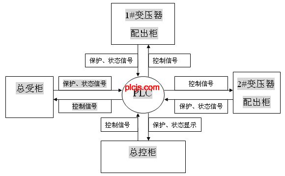

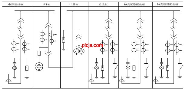

1、 引言 随着社会经济的发展,工业的迅速兴起,使得一些10KV配电系统大幅度增加,配电系统的简便性、可靠性、安全性、节能性、性价比显得尤其重要。 目前,传统的10KV配电系统还是采用继电器系统和分布监测计量、分布控制方式,而采用PLC(可编程序控制器)系统集中控制和集中监测计量方式,有利于提高配电系统的运行管理自动化水平,保证配电的安全稳定,还能减少运行人员的工作强度提,安全可靠。 2、 继电器系统和PLC系统的比较 PLC(可编程序控制器)是近几十年来发展起来的一种新型工业控制器,由于它编程灵活,功能齐全,应用广泛比继电器系统的控制简单,使用方便,抗干扰力强,性价比高,工作寿命高,而其本身具有体积小,重量轻,耗电省等特点。继电器系统有明显的缺点:体积大,可靠性低,工作寿命短,查找故障困难,特别是由于它是靠硬连线逻辑构成系统,所以接线复杂,对于生产工艺的变化的适应性差,不便实现集中控制;而PLC的安装和现场接线简便,可以应用其内部的软继电器简化继电器系统的繁杂中间环节,实现软接线逻辑构成系统,方便集中控制,除此之外,PLC还具有自诊断、故障报警、故障报警种类显示及网络通讯功能,便于操作和维修人员检查。 3、 集中控制、集中监测计量在10KV配电一次系统中的应用举例 在一个10KV配电一次系统中,有两台1000KVA变压器并联运行。图1为该配电一次系统的原理图。 ![]() 图1 10KV配电一次系统原理图 3.1 PLC在集中控制中的地位 在配电一次系统中继电器系统主要集中在总受柜和变压器配出柜内,应用PLC系统来代替继电器系统,可以减少柜与柜之间的硬连线,省去很多继电器,简化工艺,降低系统制作成本,提高配电系统的可靠性,安全性和节能性。PLC系统框图如图2所示。 ![]() 图2 PLC系统框图 PLC是整个系统的神经中枢,所有控制,保护,工作状态指示都通过PLC内部的虚拟继电器通过软连线配合外部给定开关量和信号来完成。控制电压在安全电压以下,可以提高工作的安全性,远离高压室进行操作,可以避免工作人员的误操作,一站式控制,可以提高工作效率,减少工作人员的劳动强度。用两条现场总线就可以实现整个系统的信号传输,通过PLC的工作状态和报警指示,便于工作和维修人员的故障排除。另外,与继电器相比,PLC的免维护性高,工作寿命长。 3.2 PLC的I/O分配 10KV配电一次系统中,除了上电断电控制外,还有对变压器的过流,欠压和瓦斯保护。我们以欧姆龙CAMP2AH40点的PLC为例进行I/O分配,如表1所示。上断电控制是开关量,选用控制按钮即可,过流,欠压和瓦斯保护涉及自动检测技术,选用智能传感器来实现,可以提高保护的可靠性。
