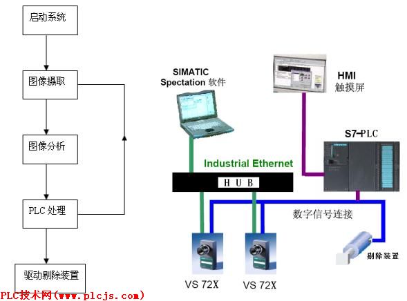

其基本检测处理流程如图2,简易系统框架如图3:
基本检测流程图和为系统简易图500)this.style.width=500;" border=1>
点击看原图
     图2 基本检测流程图                                         图3为系统简易图
  工作原理:首先光纤传感器感应到瓶子,然后触发图像处理器拍摄图片,并进行图像分析处理,最后驱动剔除装置。
