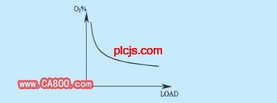

在机组稳态运行时,应根据锅炉主控指令的要求协调地控制燃烧量和送风量,保持最佳风/燃比和最佳烟气含氧量。动态时,保证升负荷时先增风后增燃料,减负荷时先减燃料后减风,达到空气/燃料交叉限制的目的。锅炉在不同负荷时,控制系统根据烟气中含氧量来对实测风量进行校正,保证系统的最佳风/燃比。氧量给定值是锅炉负荷的函数,其变化曲线如图1所示:

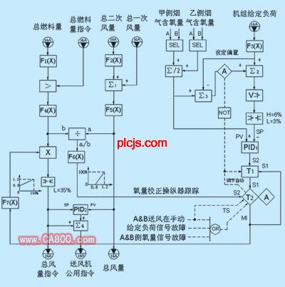

图2为氧量校正控制回路sama图。本系统给出的机组给定负荷指令通过函数功能块f3(x)与来自氧量m/a操作站的偏置值信号(bias)叠加,模拟出图1所示的含氧量随负荷变化的曲线,形成氧量滑动设定值sp。为了防止设定的偏置值的突变对控制系统的冲击,该设定值经过速率限制块v≯的速率限制。同时,为了防止运行人员误将设定值操作到合理范围之外,设定值还需要经过上、下限幅块≯≮(下限值=3%,上限值=6%)的限制。
图2 氧量校正及总风量指令控制回路
经各自选择后的甲、乙侧烟气含氧量信号取平均值,作为氧量校正调节器pid1的过程量pv信号,烟气含氧量信号和其设定值的偏差经调节器pid1后,送往氧量校正m/a操作站,形成风/燃比。操作站m/a的输出经函数块f7(x)后对总风量指令信号进行校正。函数发生器f7(x)的作用是将氧量校正操作站输出的0~100%信号转换成0.8~1.2的校正系数。当氧量校正操作站在自动控制方式时,氧量校正系数根据烟气含氧量的偏差自动形成。
3 空气-燃料交叉限制
系统风量指令形成回路采取以“经给水温度修正后的锅炉指令”、“总燃料量测量值”(均与风/燃比相乘)选大值输出和“最小空气流量”信号限制输出。其中,最小空气流量设定为35%mcr(锅炉最大连续出力)负荷时的风量,是为避免炉膛灭火设置的最小风量值。
如图2所示,正常情况下,锅炉总燃料量指令和总燃料量信号都大于35%mcr负荷使得风量信号。此时,总风量的设定值由锅炉主指令和总燃料量经大选块>和函数发生器f4(x)后给出(煤风比)。函数发生器f3(x)是为了调整锅炉主指令和总燃料量信号的量程差别;大选块>保证了在加负荷时先加风,减负荷时后加风,以实现锅炉的富氧燃烧。当锅炉总燃料量指令和实际总燃料量信号都小于最小空气流量信号时,则通过上、下限幅块≯≮(下限值=35%)设定最小输出值(min=35%)作为风量指令输出。以防止风量降到预定值以下,引起炉膛熄火事故。
4 送风机动叶开度控制
电厂采用两台轴流式送风机以控制其动叶开度大小来满足入炉风量要求。当入炉风量信号变化后,总风量实测值(系统的反馈信号)与氧量校正后的总风量给定值的偏差,经控制器pid2后作为两台送风机a、b的共用指令。为了加快风量的调节过程,总风量调节器pid2引入一个总风量指令前馈信号(参考图2)。该系统除完成正常工况下的串级控制系统内回路调节外,还设计有非正常工况时风机动叶开度定向闭锁回路,以及两台风机分别实现手动操作和由“手动”切回“自动”时实现无平衡、无扰动的偏差平衡回路。
