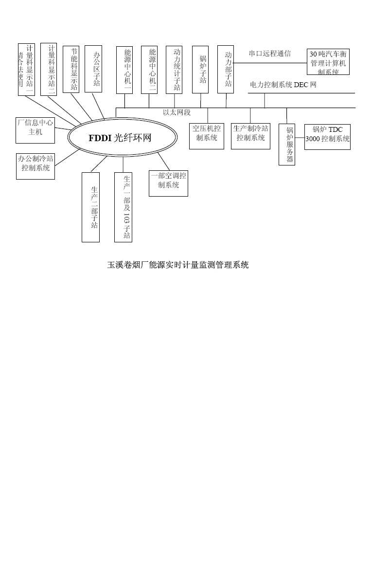

  玉溪卷烟厂能源监测管理系统是较为典型的自动化集成系统,系统由若干采集子站直接采集部分能源数据,又通过与能源系统的若干独立的控制系统连接获取能源数据和各个控制系统的状态信息,通过网络汇集所有的系统数据,从而构成一个新的应用系统。
  系统可以为网络上任何需要的站点提供全厂或部分的实时能源产耗和控制系统状态的监测,也可以提供能源统计、查询、报表打印等功能。
  能源系统中,能源中心机、部门子站及一些能源的职能科室显示站点都使用了Citect软件,它支持了所有能源站点的图形显示和多媒体功能,部门采集子站采集器驱动程序与应用程序的数据交换,所有能源站点在网络上的数据交换——汇集和分配。较为特殊的是在系统中的锅炉子站上,用Citect实现与美国Honeywell公司TDC 3000控制系统的连接,取代了Honeywell公司TDC 3000控制系统的客户端软件,实现了锅炉控制系统全部参数的远程传送,打破了客户端数的限制,并节省了大量的资金。
