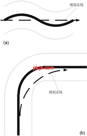

  在赛车比赛中,走线选取的好坏可以作为评价车手水平高低的一个标准。在智能小车比赛中,走线选取的好坏同样显得很重要。针对不同类型的赛道甚至赛道组合,走线的选取,既要考虑到走线路程的长短,还要考虑到相应的速度限制,因此,如何走线是一个值得研究的问题。在各种走线规划的策略中,一种最朴素而且效果也较明显的想法就是“抄近道”。所谓抄近道就是在小车不冲出赛道的前提下,使小车在赛道上沿尽可能短的路线前进。最典型的两种抄近道的表现方式如图1所示,即蛇形道(a)和单向弯(b)上的抄近道。
  图1 智能车抄近道的两种方式
