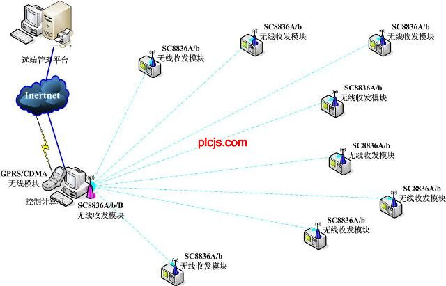

  1、星型组网
  星型组网方式适合组网范围较小,设备相对集中,各终端与中心点间无明显阻挡的现场环境。
  点击看大图
  A. 控制计算机端与SC8836A/b/B(根据通讯距离配置)无线收发模块,配置RS232接口与计算机COM口互联。模块最好放置在室外高处。
  B. 现场端采用SC8836A/b无线收发模块,TTL接口(或RS232/RS485)与受控设备对接。采用PCB天线或5厘米长鞭状天线。
  C. 网络中任意一点都可作为与控制计算机互联的模块,控制点无需在中心点。

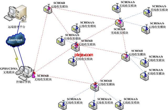

  2、自组网
  自组网方式适合远距离通讯,设备分散的现场环境。
点击看大图
  A. 控制计算机端采用SC8836B中心无线收发模块,配置RS232接口与计算机COM口互联。采用2dB增益全向10厘米小天线天线,天线高度3米(越高接收范围越大),如需更远距离的通讯可配置高增益天线,通讯距离可达8000米。
  B. 在远端中继点配置SC8836B中心无线收发模块,采用2dB增益全向10厘米小天线天线,天线高度3米(越高接收范围越大)。作为中继点对远端设备进行中继转发。模块本身也可以与受控设备对接。如范围更大可根据实际情况增加中继点。

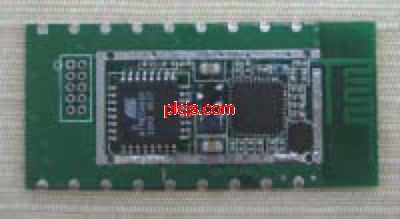

  终端模块SC8836A型照片:40 mm x 19 mm ----注意:安装时模块PCB ”S”天线下面不应有金属

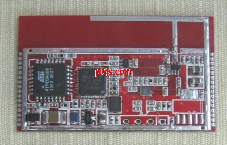

  终端模块SC8836b型照片:尺寸:42 mm x 25 mm-----注意:安装时,模块PCB “F”天线下面不应有金属

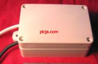

  防水外壳 照片:尺寸:34 x 58 x 84 mm

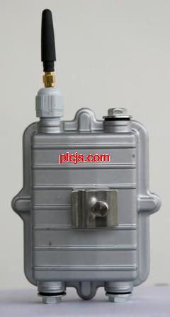

  中心数据采集控制模块SC8836b照片:尺寸:如下图中所示

  终端模块a 型(SC8836A):
  尺寸大小:40 x 19 x 3 mm
  A. 可实现双向收发通信(可以使用多频道工作);
  B. 使用抗干扰DSSS技术,2.4G免费频段,3822个信道;
  C. 波特率:250kbps,125kbps,……19.2kbps,…..1.2 kbps(可调)
  D. 每个信道带宽1 Mhz
  E. 使用PCB天线,对应中心数据采集模块的可视双向通信距离:250米(发射)/1500m米(接收);
  F. 最大发射功率3毫瓦(4dBm);最大发射电流35mA;最大接收电流25mA;
  G. 供电电压:3 – 3.6V
  H. 睡眠电流:
  I. 接收灵敏度 -97 dBm - 13 dBm (信噪比增益) = -110 dBm
  J. 控制单片机:Atmega88;
  用户可根据自己需要对使用频率,波特率,发射功率,苏醒周期等进行选择调整,;
  终端模块 b 型(远距离):(SC8836b):
  尺寸大小:42 x 25 x 3 mm
  点击看大图
  A. 可实现双向收发通信;
  D. 每个信道带宽1 Mhz
  E. 使用PCB天线,对应网络数据采集模块的可视通信距离:2000(发射)/1500米(接收);
  F. 最大发射功率100毫瓦(18dBm); 使用超级电容时的最大发射电流为35mA; 不使用超级电容式为200 mA; 最大接收电流25mA;
  G. 供电电压:3- 3.6 V
  H. 接收灵敏度 -97 dBm - 13 dBm 信噪比增益 = -110 dBm
  I. 控制单片机:Atmega88
  用户可根据自己需要对使用频率,波特率,发射功率等进行调整。
  网络数据采集模块(SC88436B 可与移动网络或计算机连接):
  A. 使用抗干扰DSSS技术,2.4G免费频段,3822个信道;
  B. 每个信道带宽1 Mhz
  D. 原机配有10厘米长鞭状防水天线,可选用50厘米或120厘米长全向高增益天线,或120 x 240 x 40 mm 的板状天线,对应相同SC8836B模块双向实测可视通信距离:3000-- 8000米,视使用天线,及天线架设高度,以及环境而定;与SC8836a 实测可视通信距离250米(接受)/1500米(发射),天线离地高度3米;与SC8836b 实测可视通信距离1500米(发射)/2000米(接收).
  E. 最大发射功率100毫瓦(20dBm);最大发射电流350mA;最大接收电流26mA; 最大功耗(使用5 V电源时)
  F. 供电电压:2.7 – 5V 或220 AC市电
  G. 接收灵敏度 -105 dBm - 13 dBm 信噪比增益 = -118dBm
  H. 控制单片机:Atmega88或Atmega 128L
  用户可根据自己需要对使用频率,波特率,发射功率等进行选择调整;
