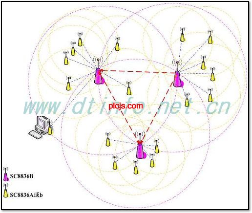

  二、组网方案
 点击看大图
  A.摄像机云台控制端口RS485(RS232/TTL可选)与zigbee无线数传模块SC8836A或SC8836b互联。
  B.控制PC与摄像机距离如在1000米左右,可采用SC8836b作为接受点,与计算机COM口接。
  C.如摄像机控制范围很大,方圆几公路范围,可采用双层布网方式,在区域内采用远距离中心模块,SC8836B组建通讯骨干网络。保证每个摄像机节点在信号覆盖范围内,摄像机配置无线模块与骨干模块通讯。SC8836B之间可以自组网,只要互相在信号覆盖范围内可组成星形、簇型、链型、组合型网络结果。
   点击看大图
  D.为保证通讯的稳定性及抗干扰性,建议在中心采集模块安装在楼顶(或高处)。
  E.如需通讯范围更远,可配置高增益天线。
  F.现场供电可采用外接电源或太阳能供电。
  G.数据采集前端设备(与控制PC连接)采用RS485(RS232)与计算机互联。或直接通过SC8836B将数据通过移动互联网(GPRS/CDMA)传送至远端监控中心。
