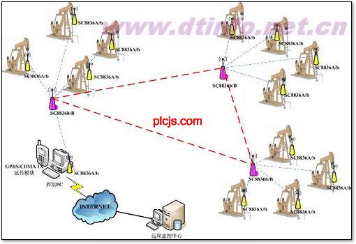

  Zigbee油井无线网络监测系统主要包括井口单元和Zigbee无线中继站两大部分。井口单元主要由功图连续监测、电机参数检测、温压监测仪等3个仪表配置zigbee无线收发模块(SC8836A或b)组成。采集数据通过Zigbee无线发射模块传输到zigbee中继站(SC8836B),无线中继站再将采集数据生成数据文件,通过数据传输软件对数据进行压缩和加密后将数据传至与串口连接的GPRS无线终端上,再经过GPRS网络把数据发送到中国移动的内部网(CMNET)。然后中国移动通过GPRS服务把数据传输到Internet上,并且去寻找在Internet上的一个指定的中心服务器。
点击看大图
  A.功图连续监测、电机参数检测、温压监测仪采用RS485/RS232/TTL可选与zigbee无线数传模块SC8836A或SC8836b互联。
  B.控制PC或远传中继模块与油井距离如在1000米左右,可采用SC8836b作为接受点,与计算机COM口接。

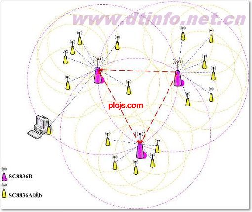

  C.如油井范围很大,方圆几公路范围,可采用双层布网方式,在区域内采用远距离中心模块,SC8836B组建通讯骨干网络。保证每个油井节点在信号覆盖范围内,油井仪表配置无线模块与骨干模块通讯。SC8836B之间可以自组网,只要互相在信号覆盖范围内可组成星形、簇型、链型、组合型网络结构。
   点击看大图
  D.为保证通讯的稳定性及抗干扰性,建议在中心采集模块安装在高处。
  E.如需通讯范围更远,可配置高增益天线。
  F.现场供电可采用外接电源或太阳能供电。
  G.数据采集前端设备(与控制PC连接或移动数传模块)采用RS485(RS232)与计算机互联。或直接通过SC8836B将数据通过移动互联网(GPRS/CDMA)传送至远端监控中心。
