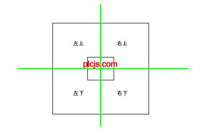

    运用VA41shorlock7软件中的测量直线之间的距离的办法来测量两组数据,为了保证精度,必须将Socket分为四个区域。依据:FOV=40*40mm.那么分成四个部分则得出:FOV=20*20。使用的相机的分辨率是1375*1026。精度=20/1376=0.015mm,可以达到客户的检测要求。如果不分区。则精度=40/1376=0.029不符合标准。

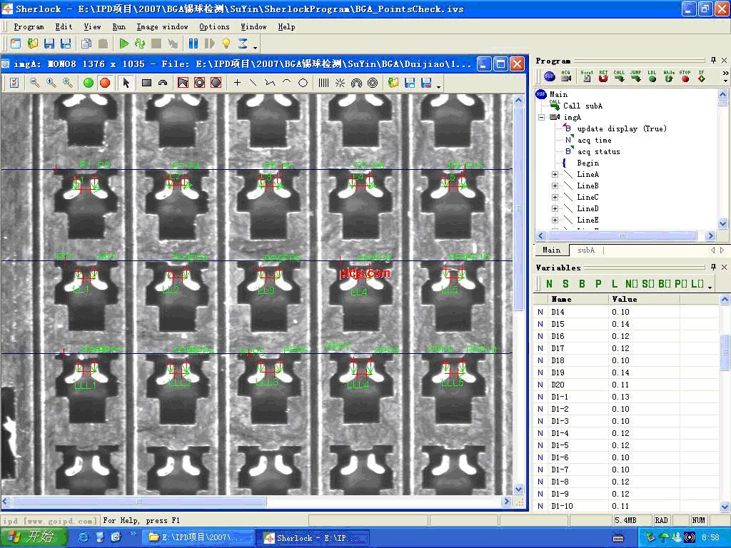

检测算法说明:

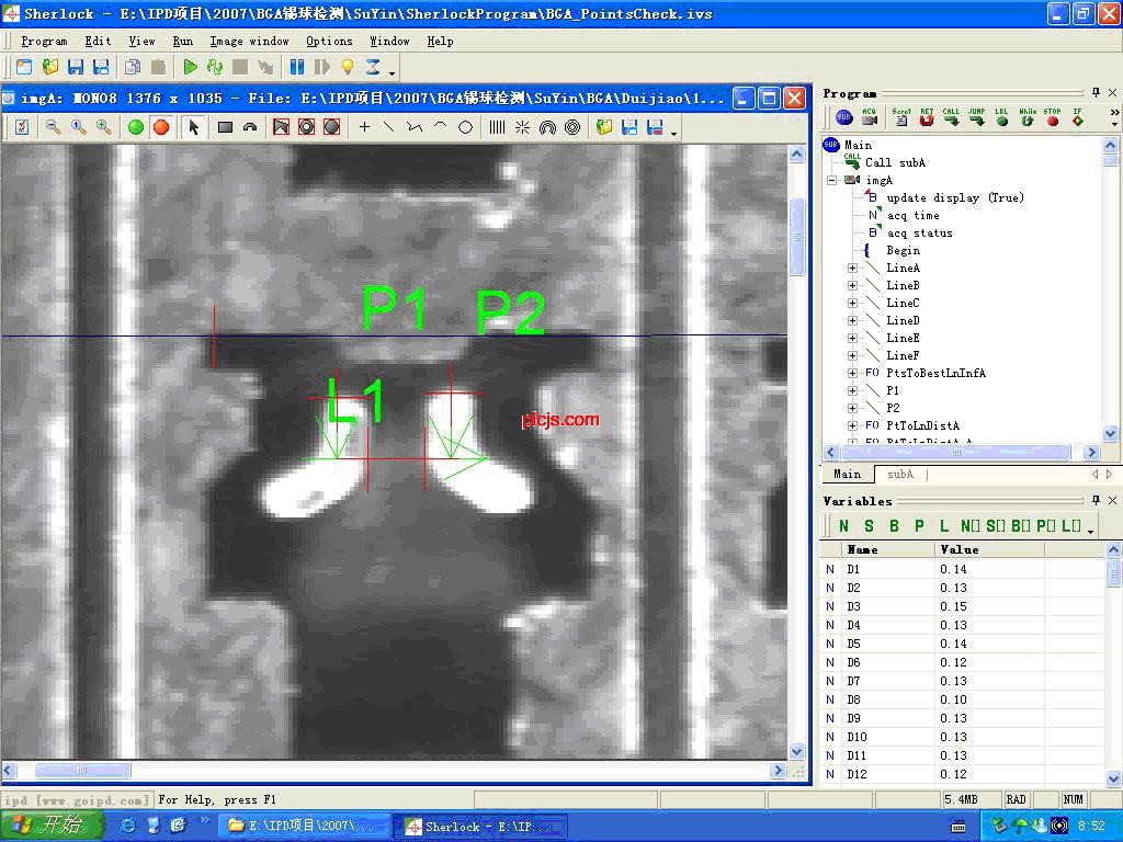

在图中箭头处,也就是产品每行的塑胶筐边缘探测出起始两个边缘点,以这两个边缘点自动生成一条基准线。
再用两条线性ROI探测出内八角的左右两个端点,在软件中通过算法计算出左右两个端点到基准线的距离。
在内八脚弯曲处画出第三条线性ROI探测出内侧两边缘点,计算出内八脚的间距。

将产品区域画分为四个区域:左上、右上、左下、右下。
