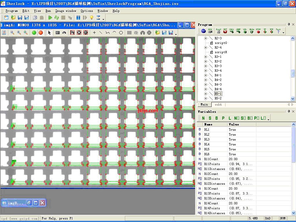

检测项目:

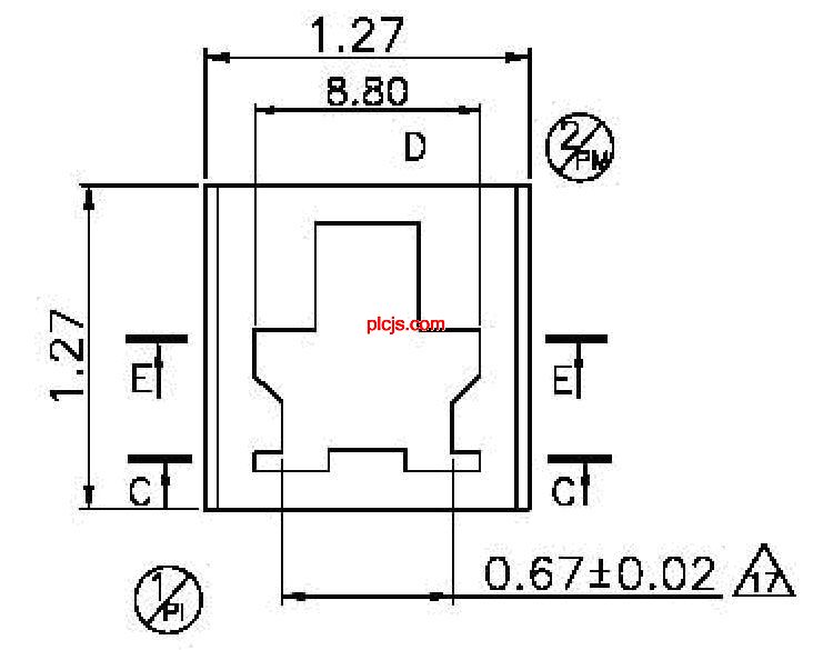

    1)、检测塑胶筐是否存在毛刺。
    2)、测量塑胶筐两壁之间的距离(两处),精度在0.02mm.
检测原理:
    1、运用VA41shorlock7软件中的测量直线之间的距离的办法来测量两组数据,为了保证精度,必须将Socket分为四个区域。依据:FOV=40*40mm.那么分成四个部分则得出:FOV=20*20。使用的相机的分辨率是1375*1026。精度=20/1376=0.015mm,可以达到客户的检测要求。如果不分区。则精度=40/1376=0.029不符合标准。
    2、运用VA41shorlock7软件中的寻找边缘工具测试塑胶筐是否存在毛刺,正常状态下,软件找到4个边缘。如果塑胶筐壁有毛刺,找到的边缘将超过四个。
检测说明:
在塑胶框的底部、左右两边、腰部画出相应的线性ROI。每条线性ROI的作用有两个,其一是通过探测每行每列的塑胶筐边缘总数来判断塑胶筐边缘是否有毛刺,如果有毛刺则线性ROI所探测到的边缘总数不同。作用二是通过线性ROI计算出塑胶框的边缘距离尺寸来判断塑胶框是否发生变形。

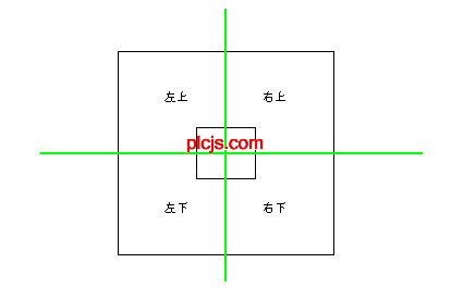

检测运动过程描述:
      将产品区域画分为四个区域:左上、右上、左下、右下。
系统配制:
1、光源:CCS 红色背光源
2、相机:1375*1026 130万像素或者1628*1236  200万像素。
3、镜头:(远心镜头,FOV为整个产品面积的1/4)
4、控制器;VA41+shorlock软件。
