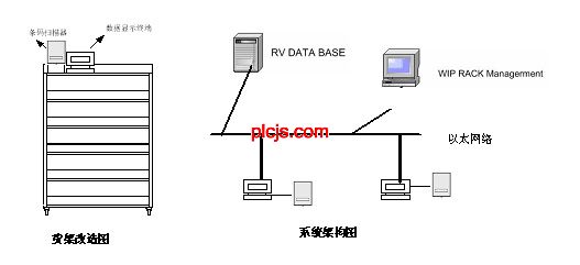

3、改造方案建议
1、因为货架上晶圆盒摆放是一层放10个,且为两排,并目前摆放是随意性的。要想定位到每个晶圆盒比较困难,而且投入比较高。所以建议定位到每个货架,然后操作人员再通过LotNumber寻找到正确的晶圆盒
2、货架改造图
 在货架上安装一个数据显示终端及一个条码扫描器
3、流程介绍
A、放入晶圆盒:操作人员在摆放晶圆盒前,先通过货架上的条码扫描器扫描LotNumber, 数据显示终端上会显示该LotNumber(表示条码已经正确读取),然后将其放在货架的任一位置。条码数据通过数据显示终端的网络接口传送到后台数据库,系统中存有数据显示终端对应得货架名,从而系统知道该晶圆盒摆放到了那个货架上面。
B、 拿出晶圆盒:操作人员要拿出晶圆盒时,可通过FEB的任一PC终端查询该晶圆盒位置,查询到该晶圆盒所在的货架后,去该货架按照LotNumberr寻找到正确的晶圆盒,再在扫描器上扫描一下条码,告诉系统该晶圆盒已经拿走。数据显示终端也会显示该LotNumber,让操作人员再次确认是否拿的正确。
4、系统硬件需求及连接图
A、数据显示终端------DT4000
